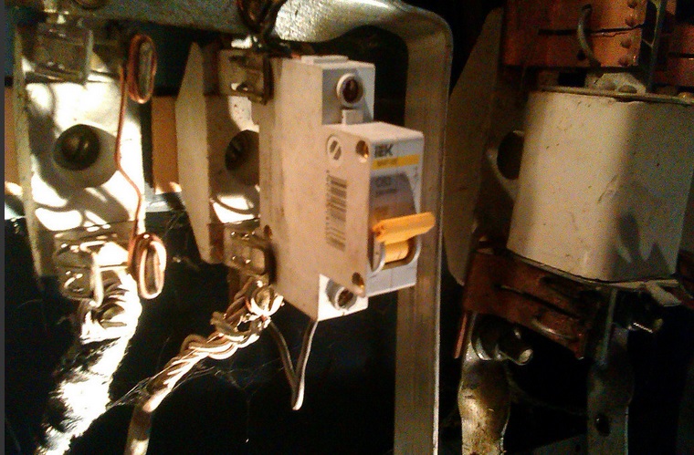

Я таки извиняюсь, но это вовсе не изюминка, а комочек дурно пахнущей субстанции...  :unknw:
Общепринятый монтаж автоматов - "горячая" (не обесточивающаяся) клемма сверху, отключение движением рычажка вниз. И только так, без альтернативных вариантов.
если б еще все это знали, а то приходишь, а там - ЭтО :rofl:
