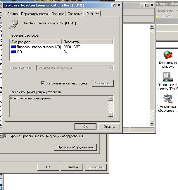

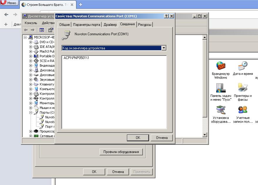

где тут глядеть? или не тут?
исправился . и который номер ?
#322 OFFLINE   preps
Отправлено 16 Декабрь 2016 - 20:35
3F8 посмотри. У меня там 0880 стоит  - просто 880 забиваю

вот , такая же наверное плата.
Сейчас не помню чё то там "Generic" ,"MOS"  и "CHIP"
#324 OFFLINE   slavyan75
Отправлено 16 Декабрь 2016 - 20:57
это COM, а тебе ж надо LPT
#325 OFFLINE   Евгений622
Отправлено 16 Декабрь 2016 - 20:59
я в домашнем компе залез ,  чтоб носом ткнули где смотреть.
Станочный в гараже.
#326 OFFLINE   preps
Отправлено 16 Декабрь 2016 - 21:01
Да пофиг, суть понял правильно (где смотреть).
