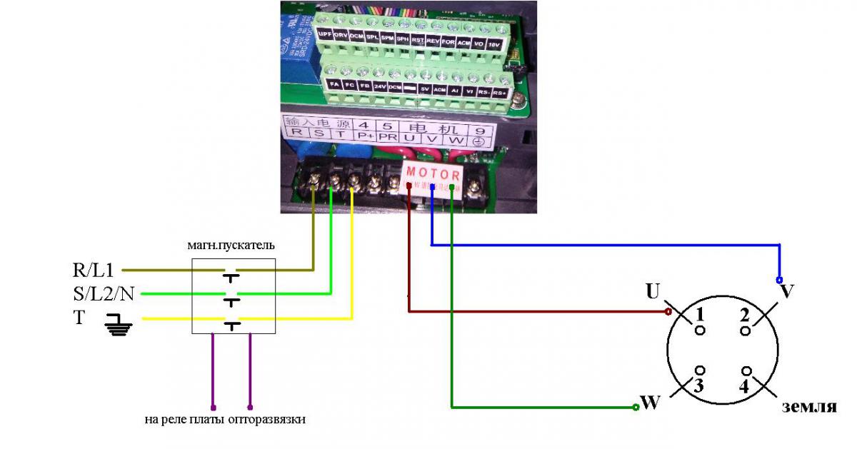

поскольку я известен как большой любитель ручных фрезеров , и с бесколлекторным столкнулся впервые
прошу взглянуть на схемку подключения , которую накрапал.
Можно издеваться (немного)
главное нужен ответ : правильно или нет , пускатель я туда воткнул ? и будет ли данная схема включать шпиндель программно ?
На шпинделе "земля" это я так понимаю -экран кабеля ?

Земли там нет. 4 никуда не подключен.
Я через релюшку подключил. Ну и надо еще тебе управление оборотами подключить.
Реле надо подключить к FOR и DCM.
Управление 0-10в к ACM и VI.
Магнитный пускатель в топку!
Сообщение отредактировал foto-boss: 26 Октябрь 2016 - 23:42

можешь мою схемку переделать ? Я в этих делах пока -дятел.
FOR и DCM (верхняя планка?) включаю на реле .. что будет делать ? включение шпинделя на замыкание ?
на нижней планке , в правой половине ? это куда ..на плату опторазвязки к PWM ? какой куда ...
Обмотки шпинделя прозвони сначала - если мой цепляешь. Я мог фишку перепаять :-)
Пускатель выкинь.
На инверторе есть пин, при замыкании которого на массу  инвертор включается. При размыкании - выключается  ну или как запрограмируешь.

Да будет включать почасовой FOR. Если используешь обратное кручение тоже в программах, то и его надо подключить к отдельному выходу.
Где на твоей плате 0-10в подскажут те кто ее в глаза видел, у меня usb контроллер, там отдельный выход на схеме так и подписан 0-10в.

Обмотки шпинделя прозвони сначала - если мой цепляешь. Я мог фишку перепаять :-)    Пускатель выкинь.   На инверторе есть пин, при замыкании которого на массу  инвертор включается. При размыкании - выключается  ну или как запрограмируешь.
шпиндель новый .
пускатель выкину..
с пинами поподробнее....
А ваще желательно правильную схему (ну ,чобы  обороты программно выставлялись)...пажалуйста

И землю надо к земле а не к R S T. Там два контакта для одной фазы используй.

Если нет 10в управление в твоей плате, тогда по инструкции к частотнику выставь управление 0-5в.
FOR - forward (вперед)
REV - реверс.
Если реверс не нужен как мне, то подключай только FOR.

Так ..Реверс мне не нужен.
кидаю два провода на Фор и ДСМ , они замыкаются релюшкой платы ..так ? это включение шпинделя.
Регулировку оборотов , тоже пока -нафиг.
Землю шпинделя (4) соединить с землёй частотника (крайний правый разьём) это будет экран кабеля.

Разглядываю твоё подключение питания .
R-  Фаза -ясно (коричневый)
S -  ноль -пустой ..почему ?
T -  земля-синий провод (???обычно ноль синий)
Ну , с цветами проводов всё ясно , что было то и подключил.
Но как подключение питания реализовано? я уже моск сломал ,ноль-то где ?
