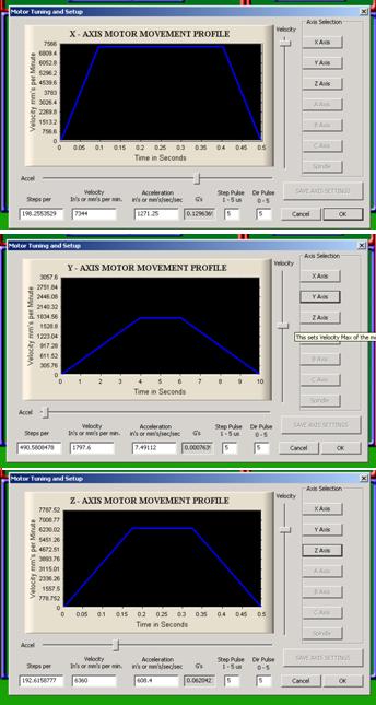

#204 OFFLINE   Евгений622
Отправлено 30 Октябрь 2016 - 22:14
взялся за стойку.
Надо поискать настройки для фото-босса :pleasantry:
нашёл.
видно не очень , но видно, лучше нет.

Возьмем например первый скрин. Это ось X. Там у тебя 198 с копейками шагов.
Судя по всему у тебя тут ни о каком микрошаге 1/128, 1/256 даже речи нет!
Наверно у тебя стандартный движек с шагом 1,8градуса (200 шагов на оборот)?
Движек напрямую на вал одет, без редукторов? То-есть один оборот вала движка, дает один оборот ходового винта?
Винт какой 2010 или 1605?
Ну вообщем понятно. Ты переключатели задом наперед включил, и получил 1/5 вместо ожидаемой 1/256! Это если предположить что у тебя винт с шагом 5мм.
Если же у тебя на этой оси винт 2010, то ты пытался поставить 1/128, а получил 1/10.
И зачем ты эти не целые числа вписываешь? Пиши четко туда что получается исходя из винта и микрошага установленного, ровное число.
И уж только если какая-то беда с передачей и ты по замерам видишь не соответствие пробегу, ну тогда есть смысл подкорректировать.
Сообщение отредактировал foto-boss: 30 Октябрь 2016 - 23:20

#206 OFFLINE   Евгений622
Отправлено 30 Октябрь 2016 - 23:32
Я вручную туда вообще ничего не пишу , делаю калибровку всех осей поочереди. Потом бегунками "вылавливаю" границу устойчивой работы , снижаю параметры( бегунками) процентов на 10-15, и снова калибрую (проверяю).
Движки , да ,напрямую соединены, винты -2010

Я вручную туда вообще ничего не пишу , делаю калибровку всех осей поочереди....
Если это калибровка просто один прогон делает и ты меришь результат, то оставь это.
В первое поле вписывается количество шагов на один миллиметр.
Движек делает 200 полных шагов за один оборот.
Твой винт проходит 10 миллиметров за один оборот.
То-есть что-бы узнать сколько на миллиметр, делим 200 на 10. Получаем 20.
Теперь умножаем на микрошаг (количество микрошагов в одном шаге).
У тебя на драйвере установлено 1/10, значит 20*10 получаешь 200.
И именно это число вписываешь туда.
На этом этапе ты бы сразу выявил ошибку с микрошагом на драйвере!

#209 OFFLINE   Евгений622
Отправлено 31 Октябрь 2016 - 00:16
С формулами этими знаком , и поначалу тоже считал-писал. Потом открыл для себя автокалибровку...и обленился :rofl:
После калибровки резал пробники , геометрически правильные фигуры с известными размерами. Проверяю , если всё сходится -значит всё нормально(не было ещё такого чтобы не сходилось)

#210 OFFLINE   foto-boss
foto-boss
  • 1 389 сообщений
  • Город:Екатеринбург
  • Интересы:Заточные системы
Отправлено 31 Октябрь 2016 - 00:20
Ты себя убедил, что детсадовская калибровка даст тебе микронную точность. Просто перемножай две цифры и вписывай, даже калькулятор не нужен. Быстрей и точней.
Если же гоняешься за микронами, то калибруйся нормально, а не этой игрушкой которая тебе дает цифру рядом с правильной, когда можно просто правильную вписать. :)
Ну и в любом случае с преднатягом и по всей длине. При этом линейкой померить, даст большую точность чем штангенциркулем на сантиметре...

Все правильно ругался.
Давай считать! :)
Для оси x у тебя стоит 200 шагов (импульсов) на миллиметр.
Частота ядра 25kHz.
Даже если все отдать одной оси, то 25600/200=128 миллиметров в секунду.
Получится в пределах 7680 миллиметров в минуту будет предел скорости, даже при таком скромном микрошаге.
Только ядру mach3 (драйверу) требуется около 1 гига Герца частоты процессора (число ядер ему в данном случае не важно), на каждые 30kHz частоты ядра.
Так что если процессор в твоем компе не имеет частоты более 3гГц, то 100гГц ядро не потянет. Это по-крайней мере верно, при использовании стандартного ядра (драйвера), под LPT опторазвязку.
