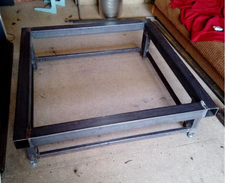

Вняв многочисленным советам...
заказал  движков(нема 34)....и винты с гайками 2010
заодно ещё всякой мелочи.
3 x Кулачковая муфта ф 10x14мм (841)
5 x Индуктивный концевой датчик цилиндрический (358)
1 x Блок питания 150вт 24в 6.3А (976)
3 x Блок питания 400вт 60в 6,6А (914)
3 x Драйвер шагового двигателя CW8060 (6А) (250) .
1 x Шариково-винтовая передача ШВП 2010 L=500мм (902)
2 x Фреза коническая 2х заходная R=1 L=80 (681)
2 x Рельс цилиндрический SBR16 L=3000мм (917)
3 x Шариково-винтовая передача ШВП 2010 L=1000мм (904)
3 x Шаговый двигатель NEMA34_9801 (407)
2 x Фреза коническая 2х заходная R=0.5 L=80 (682)
1 x переходник для фрез 3/6 (178)
12 х линейный подшипник
3 х кронштейн шагового двигателя
8 х подшипниковая опора
3 х модуль гайки ШВП
Столик пока сварил , ещё кое-какие "антресоли" будут...
в общем метр на метр будем строить теперь...

Забыл сказать:
трубы использую -тройку .
80х80 -верх рамы
ноги 50х100 - оставались обрезки
25х40 - перекладины на "ногах"
Для рабочего стола закупил 40х80 , двойка
Портал наверное тоже из них-же сделаю .
В планах два винта на Игрек , под один двигатель нема34 , насчёт соединения винтов ещё думаю , склоняюсь к цепи ГРМ.
Винты будут под рабочим столом таскать раму портала.
#10 OFFLINE   Aleksandr3
Aleksandr3
  • 195 сообщений
  • Город:Краснодар
  • Из:Краснодар
Отправлено 15 Июнь 2016 - 14:58
Если грамотно выдержишь Геометрию и расчитаешь Жёсткость, то хватит и одного вращающегося винта (по центру), Гайку швп закрепить жестко в обойме на портале- и все дела, главное- правильно "натянуть " и выставить винт(что бы не провисал и не перекашивал гайку, без микрометра ловить нечего). И будет ОК!!!.
А так вообще- Красавчик, всё у тебя получится, а то балаболов- море, реальных (не рукожопых) мастеров- мало)))
Это НЕ методы чОрного властелина вселенной... Так что,Евгений Васильевич,ставьте два винта.Не боритесь за совершенство.Сражайтесь за работоспособность.

О "методах"... два винта это конечно классика жанра, особенно на широких порталах.
У меня вопрос к опытным аксакалам: а экономить на втором винте/шаговике никто не пробовал заменяя это третьей направляющей как это делают китайцы? Просто такое решение частенько попадается на довольно таки серьёзных станках:
А зачем?
#18 OFFLINE   yaso73
Отправлено 15 Июнь 2016 - 22:24
Помню,помню... Я неприятный тип,со мной неприятно общаться и что дедушка умел таких не замечать...
А зачем?
Поддерживаю! Зачем?
Сообщение отредактировал yaso73: 15 Июнь 2016 - 22:23
#19 OFFLINE   vv92
Отправлено 15 Июнь 2016 - 22:30
Рейки чем плохи? Там и КПД выше-меньше потерь на трении.
#20 OFFLINE   Евгений622
Отправлено 15 Июнь 2016 - 22:47
А раньше где были ,со своими рейками-направляйками...можно было бы че нить
Особо извращенское забабахать
Все , метаться поздняк , будет классическая классика.
Рама готова , железяки едут. Все померяно, отрезано , по другому
Уже фигушки.
