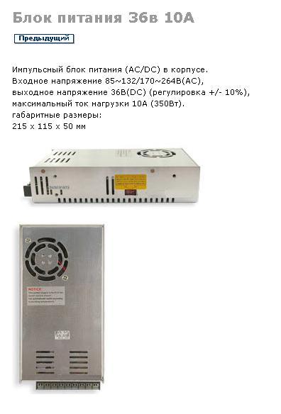

#122 OFFLINE   Евгений622
Отправлено 27 Июль 2016 - 01:24
Евгений 622 я так понимаю задача ставилась в максимальном усилии от двигателей?
Задача была , чтобы они:
-уверенно тянули железяку
-вдруг не сгорели
-не перегревались
Скорость -нормальная , ну ...для шаговиков
Насчёт силы-скорости сильно в теории не заморачивайся , когда запустишь -в настройках опытным путём выставишь оптимально
Вот блок , два таких хватит
Сообщение отредактировал Евгений622: 27 Июль 2016 - 01:33
