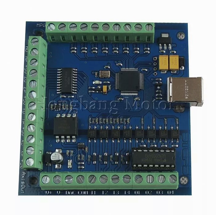

не затрагиваем Mach3 (нет там "контроллера", всего лишь плата опторазвязки между LPT и станком...
У меня под mach3 плата с контроллером и без LPT.
Сообщение отредактировал foto-boss: 23 Август 2016 - 02:46
cncboss
#155 OFFLINE   Fiks
Fiks
  • 560 сообщений
  • Город:Ленинград
  • Из:Питера
Отправлено 23 Август 2016 - 04:47
P.S. Вы этот пост на досуге СНАЧАЛА перечитайте, тогда и плату опторазвязки простейшую с LPT может купите...

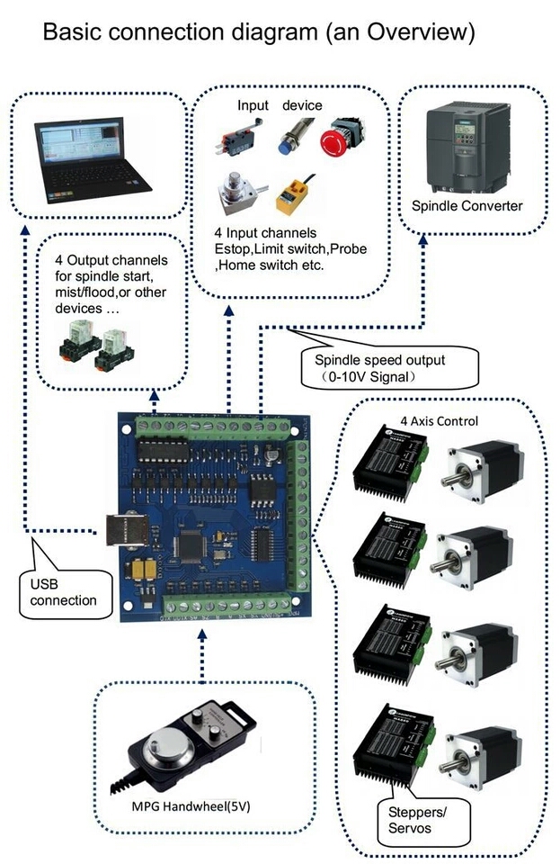

Появилась идея и возможность сделать экранированные провода меду платой опторазвязки и драйвером. А точнее на сигнальные STEP и DIR. Так вот, нужен ли там экран и если нужен, то я так понимаю что кран должен не просто висеть в воздухе, а прикручен к корпусу ящика где все собрано?
#158 OFFLINE   lkbyysq
Отправлено 04 Сентябрь 2016 - 16:25
По большому счету не нужен.
В общем случае экран цепляется на минус питания только со стороны источника сигнала.  Со стороны приемника экран изолирован.

Отправлено 07 Сентябрь 2016 - 07:07
Собираюсь собрать станочек .Составляю список электроники для фрезерного 600*900 .Внёс в свой список аналогичную
плату только с USB портом - с ноутбуком поудобней будет .
 Прочитал эту тему и возникло маленькое сомнение . Всё же платы с USB продаются с тенденцией роста ,а платы с
принтерным портом дешевеют ...
Зачем мне эта головная боль с lpt?
  Однако есть случаи ,когда новое хуже старого ,но редко ...??
