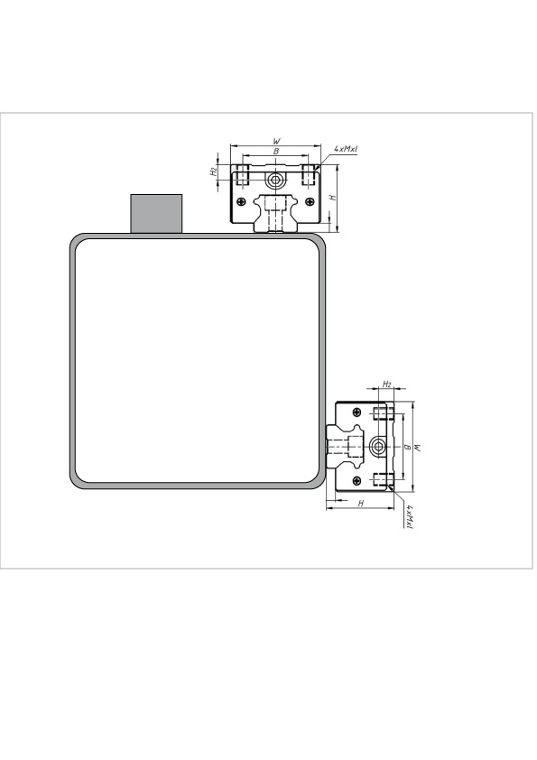

Доброго времени суток. Появилась необходимость построить ЧПУ станок с возможностью обрабатывать дерево (создание столешниц, мебели, других идентичных приблуд). Рабочее поле ~2х1.5 метра.
В планах следующая комплектация:
-ШД Nema 23 4004
-драйвер DM542t
-ШВП 2005 или 2010 (возможно 2510)
-направляющие рельсы 20
-шпиндель 2.2 кВт с водянкой
Возник вопрос: можно ли для таких целей собрать на конструкционном профиле или лучше делать из проф. трубы? Спасибо за ответы

Уже только с этим выбором влетаете в пень - слишком слабые движки и для такого поля и для таких моментов инерций ШВП: получите слишком медленно ползающую малоэффективную конструкцию... Станки надо все-таки рассчитывать...
Да без разницы.
Из конструкционного профиля выйдет дорого и ничего хорошего.
Из проф.трубы выйдет дешевле, но тоже ничего хорошего.
У Вас. Без обид.
Вам не построить то, что мы понимаем под "возможностью обрабатывать дерево (создание столешниц, мебели, других идентичных приблуд)."
Не хватает Вам знаний и опыта.
Но возможно мы понимаем под
"возможностью ..." немного не то, что Вы себе представляете.
Как пример: для балки портала следует взять стальную профильную трубу не хуже,чем 200х100х8,0..
Вовсе не обязательно. Можно найти хороший профиль из алюминия. И его еще усилить.
200х100х8 - это жутко тяжелый кусок железки. Под него надо мощные моторы. Удел таких станков - выстрое съедание шестреней, и большее энергопотребление.
Все, конечно, хависит от задач. Если кроить 12мм фрезой или пилой 40мм фанеру - тогда да, ваша железка предпочтительнее.
Если пилить 3д, то лучше  что-то более легкое.
С такими вопросами как у автора - лучше станок не строить а купить.  Самостоятельно строят станки либо хоббийщики баловаться, либо те, кто знает, что ему нужно и для чего и как оно будет работать. И самое главное - конструкция там уже в голове, вместе со всей комплектухой. И после сборки станок сразу идет в работу, ибо собран под конкретные цели.

Тогда лучше в сторону nema 34 посмотреть? И понятно, что профильная труба будет жестче, но насколько условно труба 100х100х4 будет лучше?
Нисколько не понятно.
Сравнивайте произведение модуля Юнга (материал)  и осевого момента инерции сечения (форма сечения балки), E*J. У кого больше, тот в этом направлении и жеcтче (труднее гнется).
Вполне можно начать. Еще сзади уголочком можно усилить. Заодно для кабель канала прощадка будет.
NEMA34 потребуют драйверов с питанием 70-80 вольт.
Не айс хотя бы тем, что в стене 4мм будет слишком малов витков резъбы М5 для надежного держания , а на таких болтах крепится рельс. Про жесткость вообще помолчу, ибо стороннк для портала не 200х100х8, а двух продольно сваренных труб близкого сечения...
4мм стенки в трубе хватит вполне, затягивайте без фанатизма. Если будет мало - внутрь всегда можно вставить полосу. Трубу берите ГОСТовскую - она ровнее, чем ТУшная. Верхний рельс и зубчатую рейку поставьте сверху.
И один рельс спереди.

Спасибо, учту. Поперечную балку тогда может швеллером укрепить, а не просто уголком?
