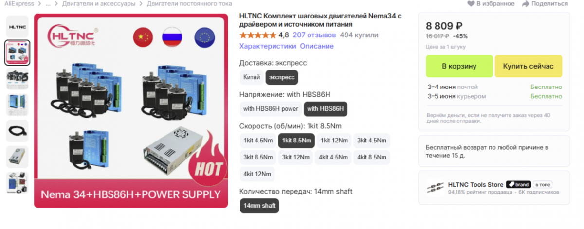

Добрый день. Я решил сделать себе ЧПУ фрезер, но с электроникой последний раз имел дело в лет 16. Подскажите, пожалуйста, какой блок(и) питания нужно будет использовать для такой сборки, а также с радостью выслушаю предложения по замене каких-либо комплектующих.
Т.к. размеры стола предполагаются достаточно большие, примерно 1,5х2,5 м, чтобы можно было обрабатывать различные листовые пиломатериалы, без предварительного распила, а также для возможности последующей модернизации взял 4 шаговика на 2,8А от holy (57hb78)(2 на ось Х). Управлять ими предполагается через 4 tb6600, а в качестве платы взять arduino uno c ЧПУ шилдом, для подключения драйверов. На нормальный шпиндель денег пока нет, поэтому предполагается вместо него использовать какой-нибудь ручной фрезер, который будет запитываться отдельно от этой схемы. Также в схему к arduino хотелось бы подключить датчики для возвращения станка в точку дома и пару куллеров для охлаждения электроники, но в них я вообще не разбираюсь, поэтому если подскажите что можно взять и куда подключить- буду очень благодарен.

Вы серьёзно? Этих движков даже для поля 600 на900 с очень посредственной динамикой хватит...

Скажу так: если вам надо чтобы то что получится лишь слегка шевелилось, имитируя работу  на малых скоростях, то 57 движки пойдут. Если же вам надо получить станок для экономически разумного дела, то надо ставить более мощные движки и подходящие для них драйвера с питанием от 70В и выше...

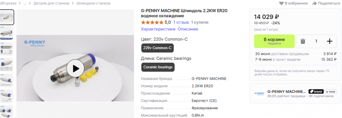

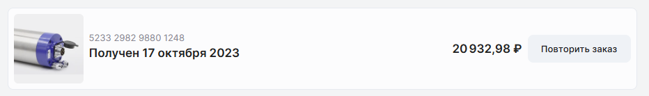

Сейчас цены на комплектующие сильно упали. На алиэкспресс или на озоне.. Я брал 2.2 кВт шпиндель Gпени, за 21000₽, а сейчас 14000₽ююююююююююю.png

Драйвера с двигателями нема 34 8,5 Н/м Можно и 4.5, но лучше тут не экономить .
Приводы решайте сами с редуктором или без, реечные или швп... На 2.5 метра вряд ли вы швп поставите.
