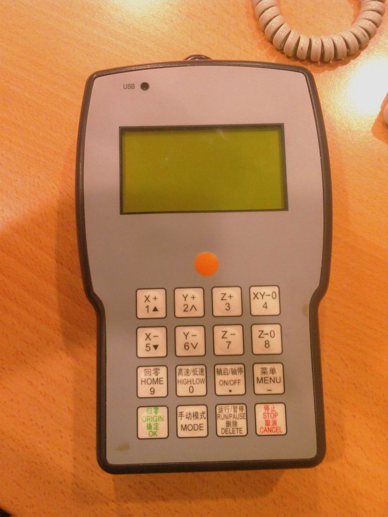

Инвертер не входит в режим Run, тем самым мы не можем запустить шпиндель
доступен режим просмотра инвертера в функции Stop
#4 OFFLINE   vv92
Отправлено 20 Август 2008 - 22:35
Давайте по порядку. Вы включаете станок и подаете питание на инвертор, он не выдает напряжения на шпиндель. Затем вы даете команду на включение шпинделя (клавишей RUN) и он все равно не вращается? Давайте разберемся как включается у вас шпиндель, есть ли провода управления инвертором с компьютера или пульта (не выносного пульта инвертора), к длинной зеленой колодке подходят несколько тонких проводков (два провода питания и три выходного напряжения не рассматриваем). Возможно он у вас запрограммирован на включение от внешнего управления (компьютера или пульта). Опишите ваш станок и ваши действия для запуска шпинделя.

Станок фирмы XYZ-tech
Пульт управления RZTHNC-053XSI-080314
Инвертор DZB200B002.2L2DK S/N 282B215DK08012635 производитель LEDBOND : 400-658-0678
Проблема с запуском шпинделя с пульта управления решена нарушенным контактом на инверторе
________________________________________________________________________________
_____
Для настройки скоростей мы не можем зайти в настройки инвертора :rolleyes:
Выходят 00000 инженерного пароля установленные либо фирмой производитялем или неправильным пользовательским подходом.
С пульта управления доступно 3 скорости врашения шпинделя 10,15,20 тыс оборотов.
Возможно ли сбросить флеш память инвертора для снятия пароля с функций меню?

#6 OFFLINE   vv92
Отправлено 21 Август 2008 - 13:54
Скорость вращения (частота) должны регулироваться кнопками вверх-вниз на пульте инвертора, правда возможно управление отдано пульту станка.
P.S. Вам нужно настроить инвертор один раз (выставить мощность, ток, время раскрутки, торможения, максимальную и минимальную частоту, способ управления и т.д.), но обычно он отстраиваится на заводе и вы его не трогаете.

Кнопками на пульте инвертера не регулируется...
#8 OFFLINE   vv92
Отправлено 21 Август 2008 - 14:16
Значит настроен регулироваться с потенциометра или пульта станка.

Насчет потенциометра пробывали замыкать на прямую по схеме скорость не меняется
Скорей всего программируется, но для этого нужно ломать пароль инпульсника
#10 OFFLINE   vv92
Отправлено 21 Август 2008 - 17:25
Возможно регулировка с пульта станка, возможно не одной клавишей, а комбинацией, поэкспериментируйте.
Проверьте еще раз контакты (промойте спиртом, возможнно подкорачивание по остаткам паяльной кислоты), начните с их отсоединения.
