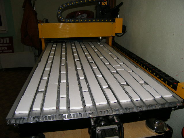

  • Из:Башкирия
Отправлено 25 Март 2014 - 23:06
Делаю жертвенный стол на станок пвх 10мм, решил из обрезков которые от заказов остались полосками сделать на скотч( что бы струбцины залазили в пазы стола не снимая лист который у меня лежал), и фрезернуть под 0. Вот есть один нюанс как мне крайние фрезеровать полосы они же за пределами зоны резки. а не фрезернешь будут чуть выше.
#131 OFFLINE   vv92
Отправлено 25 Март 2014 - 23:21
Можно ножем подрезать, а так "бортики" иногда удобны как параллельные упоры.

Отправлено 25 Март 2014 - 23:47
я на клей "прицепил" пвх на стол, потом большим братом обычного канцелярского ножа прорезал пазы, чтобы болты прижимов спокойно ходили по пазам

Отправлено 26 Март 2014 - 00:14
:shok: :shok: :shok: Я фрезером ручным и торцовочной пилой работал, и то подумал не бросить ли эту экономию, а прорезать из целого листа, что лежал до этого,.. самим станком, а вы руками и ножом :shok: УВАЖАЮ))))))

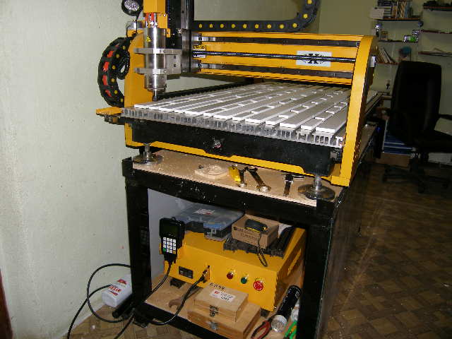

Отправлено 26 Март 2014 - 00:52
Лень ножем, прогоните самим фрезером. С маленьким столиком-быстро, да и с большим недолго.
Я из обрезков делал, если бы целый лист решил использовать конечно фрезером ЧПУ бы нарезал. Все стол сделал осталось завтра фрезануть.
Да ящик с электроникой переставил на другую сторону стола, так удобней.
