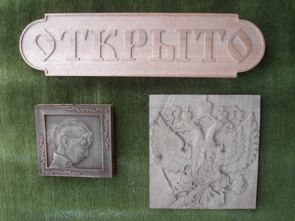

Ну тоже похвастаюсь Изображение_052_маленькое.jpg размер 50*75 мм материал модельный пластик высота рельефа 6 мм , сначала черновой проход 3мм концевой фрезой, затем чистовой конический гравер 0,1 мм скорость 15м мин шаг 30%, время обработки 2 часа, время создания файла 2 дня. DSC03816_маленькое.jpg ну а здесь салат из дерева,
табличка плоской гравировкой с последующей чисткой шкуркой материал бук, герб из орешника сразу из под фрезы получился, жена из вишни тоже со станка без зачистки. резал икону просто из сосны все элементы вышли прекрасно носил мастерам которые резкой по дереву ручками занимаются , оценили сказали что они сосну так не смогут порезать, колется

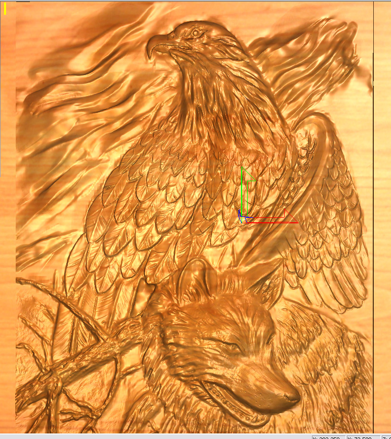

нашел фотографию ручной работы резчика по дереву на одном из буржуйских сайтов, решил сделать подобный рельеф, и вот что получилось :rolleyes:
