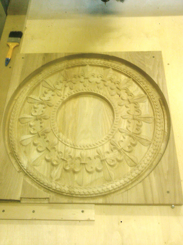

#57 OFFLINE   Gosha
Отправлено 20 Июль 2010 - 21:56
Я делаю как Marius, за исключением прохода полушаром.
6мм концевая выгрызает основную массу древесины, затем пускаю сразу гравер.
Вот это делалось из дуба на Beaver12A где-то 4-5 часов. Диаметр 650мм, заглубление на 33мм максимум, резьба 22мм глубиной
1 проход 12мм концевая, подача 2-5м/мин, 5мм в глубину за проход, на внутреннем круге без допуска, там где резьба оставлял 0,5мм, затем 30° гравер с шагом 0,3мм за один проход на максимальной скорости.
На квике я сделаю это на час быстрее
Сообщение отредактировал Gosha: 20 Июль 2010 - 21:58
