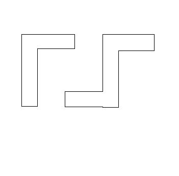

#120 OFFLINE   hardtour
hardtour
  • 63 сообщений
  • Город:Novosibirsk
  • Из:Novosibirsk
Отправлено 22 Июнь 2015 - 17:07
Улыбнуло. Или тут ключевое слово - выглядит?
Ключевое слово здесь поперечное сечение рамы.
