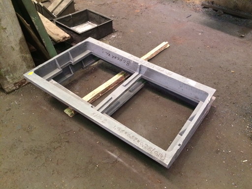

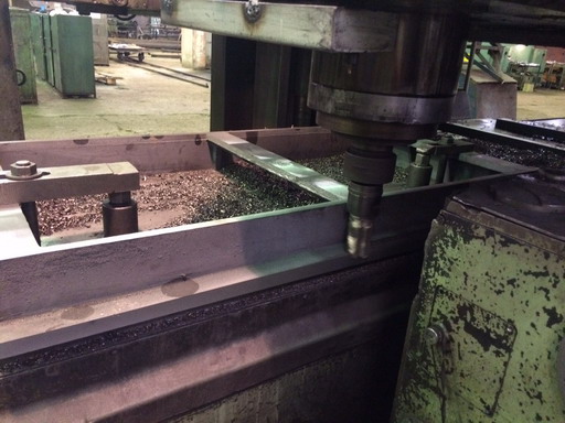

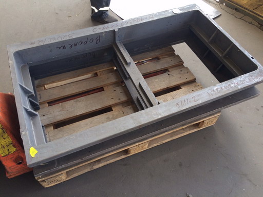

Решил создать тему в которой будем периодически (по мере свободного времени и наличия фотографий и видео) выкладывать информацию об изготовлении наших станков ZeldeR.
Итак начнем.
Станина на станки ZeldeR6090T, ZeldeR6090TL, ZeldeR6090TP (мы используем единую станину для этих моделей ZeldeR6090TL изначально предполагался немного с другой станиной, но будем ставить эту).
Материал - серый чугун. Масса в пределах 150 кг (плюс минус несколько килограмм). Станина в обязательном порядке отжигается и затем обрабатывается. Посадки под направляющие шлифуются на шлифовальном оборудовании.

#2 OFFLINE   vv92
  • 9 412 сообщений
Отправлено 18 Июнь 2015 - 02:34
Гражданин,skorikovyakov, швейцарцы, чтобы старить чугунное литье побыстрее, катают его на вагонетках по кривым рельсам кольцевой железной дороге-дешевле чем просто трясти всяческими фалоимитаторами вибраторами. Но Вы конечно не китайцы и тем более не швейцарцы.
Хоя я Вас понимаю, сам заказывал станки под свои требования, цену вздрючили, а пришло такое же дерьмо. Проще самому переделать.

Рамы в Воронеже изготавливаются?
#4 OFFLINE   skorikovyakov
skorikovyakov
  • 263 сообщений
  • Город:Воронеж
Отправлено 18 Июнь 2015 - 02:41
да
Для недорогого ценового сегмента альтернативы отжигу я не вижу. И минусов в подобном снятии напряжения на таких размерах станины тоже.
#5 OFFLINE   vv92
  • 9 412 сообщений
Отправлено 18 Июнь 2015 - 02:45
Кинули в огороде, через полгода взяли в обработку-куда дешевле в тираже. Правильно снять напряжения отжигом-уметь нужно. Хотя китаёзы вообще не заморачиваются.

Отправлено 18 Июнь 2015 - 02:46
Да Вам. Станины делаем в Воронеже.
#8 OFFLINE   Lodochnik
Отправлено 18 Июнь 2015 - 02:49
А зачем на рамах написано Воронеж? Так логично написать при изготовлении где то на Челябинском чугунолитейном заводе.
#9 OFFLINE   skorikovyakov
skorikovyakov
  • 263 сообщений
  • Город:Воронеж
Отправлено 18 Июнь 2015 - 02:54
К сожалению правильно в текущей ситуации с производством не может получится. А еще правильнее несколько лет нужно чтобы полежала... Но это тоже самое, чтобы предложить деревообработчикам снимать напряжение древесины в естественных условиях под навесом лет так 10. Вы же понимаете, что сейчас это не реально. Тем более если станок стоит дешевле 10000 баксов.
Литейщики - патриоты города :)

На предпоследней фотке - это шлифовальный станок?
Нет это фрезер. шлифовальный кругами обрабатывает. Принцип работы такой как на видео. только в нашем случае больше размеры
