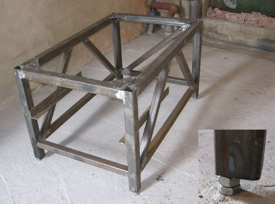

По поводу стола. Под станок 600х900 мне товарищ помог сварить такой (см. фото). Ножки сделаны регулируемыми по высоте - Здорово выручает при кривом полу. В последствии болты были заменены на настоящие опоры.

постелите сразу линолеум. а то от бетона-цемента пыли постоянно будет не дыхнуть =)По поводу стола. Под станок 600х900 мне товарищ помог сварить такой (см. фото). Ножки сделаны регулируемыми по высоте - Здорово выручает при кривом полу. В последствии болты были заменены на настоящие ноги.
я кстати на болты шайбы наварил чтоб ножка больше была по площади
