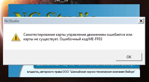

Плата такая. Выглядет как PCMC-3D , но определяется как PCMCI-6A
При установке столкнулся с ошибкой
Прочитал тему. Имею socket775. Софт версий 268,270,313(рус).
Там где будет стоять все в итоге имеется компьютер Pentium4 3.2 Ггц озу 1Гб Win XP
Вопрос 1. Т.к. socket 775 и 1155 старые. Какую конфигурацию посоветовать клиенту?
Вопрос 2. Может уже есть версии NCstudio, где решена проблема совместимости?

"Софт версий 268,270,313(рус)"
На фото плата для пятерки, а версии софта похоже от восьмерки.

Сносить которые сейчас стоят дрова и как обычно переустановить в ручную версию 5.5.6 , клиент или сам пытался запустить станок или бывают желающие прокачать нсишку до 8 версии на русском языке , от лямбды дрова точно сам определяет и ставит на 5 версию .

Как раз так и пробую. Проблема данная не у клиента, а у меня на компе. До этого стояли 5 и 8 версия без адаптера. Воткнкул плату - определилась как pcimc-6a

p/s/ Долго вычищал следы от 8. В итоге установился драйвер PCIMC-3D и ncstudio от Drundel запустилась. А я уж подумал, что китайцы в плату 5 версии 8 прошили.

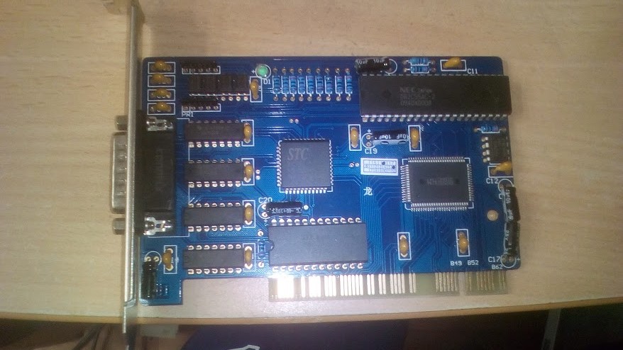

История та же, ошибка драйвера, NC8 не запускается. Танцы с бубном:
- запуск на разных компах win 7 32 bit, XP sp3 32 bit в разные слоты PCI, результат одинаковый
- установка разных версий NC
- драйвера ставятся без проблем PCIMC 6A, PCIMC 3D
- пошло на обоих windows только версия nc 5.4.53 на драйвере PCIMC 3D
- в комплекте чудо с фото и NC 8.310 (PCIMC 6A)
Думаю плата не та (опознавательных надписей нет), поиски в Гугле результатов не дали, подскажите что за аппарат?

Это nc5 плата. Работает. Win7-32. Win10-32. Два дня назад гонял с двух компов.
Ver.5.5.60
Например эта http://mir-cnc.narod....5.60_setup.rar
В файловом архиве форума есть ещё.
Nc8 работать не будет.

Отправлено 14 Февраль 2021 - 02:45
Спасибо. Значит с платой намахали. Буду с поставщиком разбираться. Машина 3 оси + поворотка отдельной осью.
#80 OFFLINE   3D-BiG
Отправлено 14 Февраль 2021 - 12:12
NCStudio v.5.5.60 такую конфигурацию поддерживает: три оси и работу поворотки подменой оси... Такая плата стоит 2-3 тыс руб... А под v.8 - начиная от 50т.р. и далее, и при этом опять же 3 оси и поворотка подменой оси...
Так что вернее всего за что заплатли  - то и продали....
