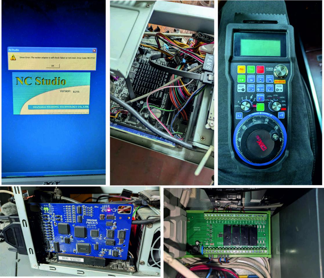

#105 OFFLINE   sopot
sopot
Отправлено 20 Апрель 2026 - 21:17
Добрый день!
Выручайте, переустанавливали ПО и слетела nc studio. Удаляли переустанавливали, но ничего не помогло. (железо такое же, раньше работало)
Снесли и поставили новую винду 7ку, 32. Выдает ошибку ME-EE01. Очень похоже что не подгружаются драйвера.
Контроллер PM95A6 станок гидроабразиной резки
#106 OFFLINE   lkbyysq
Отправлено 20 Апрель 2026 - 21:22
PM95 будет работать и на win10 64, не надо упираться в win7 32.
