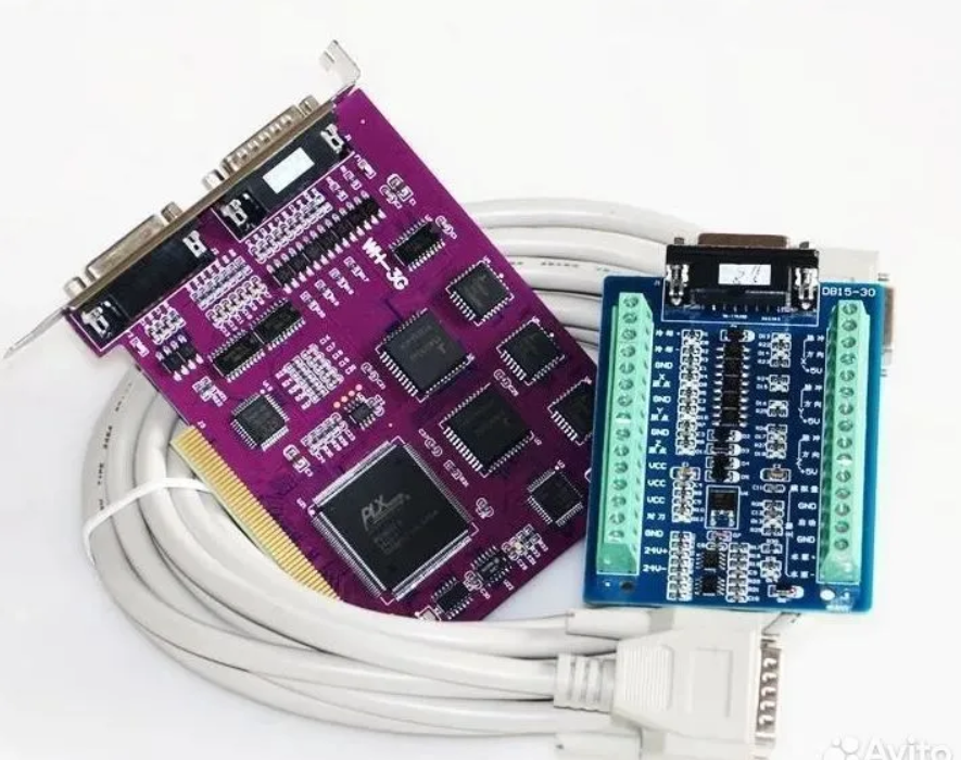

Теперя уж подскажите, будет ли эта плата 3G работать с 8-й версией NC Studio?
Вроде как плата обновленная, выглядит как современная... Или она так же с какой нибудь 5-й NC в паре работает?
https://www.avito.ru...udio_1818750599
Стоит вроде как не дорого, 12 т.р., или это тоже подозрительно что не дорого? В других местах подобные мне попадались в районе 15-20 т.р.

Нет. Эта не будет.
5.4.88

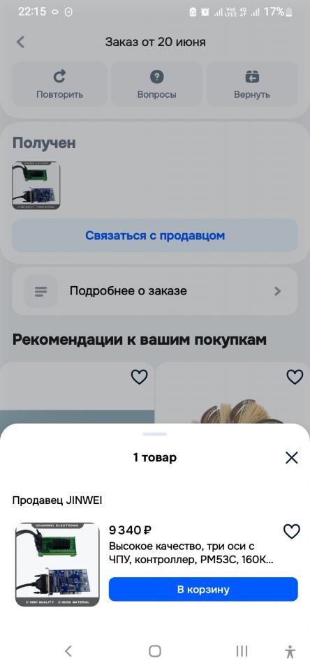

Вот эту берите.
https://ozon.ru/t/RlZpLZs
Это под 8 версию.
Я брал летом.
Пришла вовремя.
Работает.
За цену не смущайтесь.
Это издержки Озона.
Но правда брал не просто так.
Предыдущая такая же плата сгорела, отработав года два-три.
Взял новую на Алике. После получения сразу взял на Озоне про запас.
