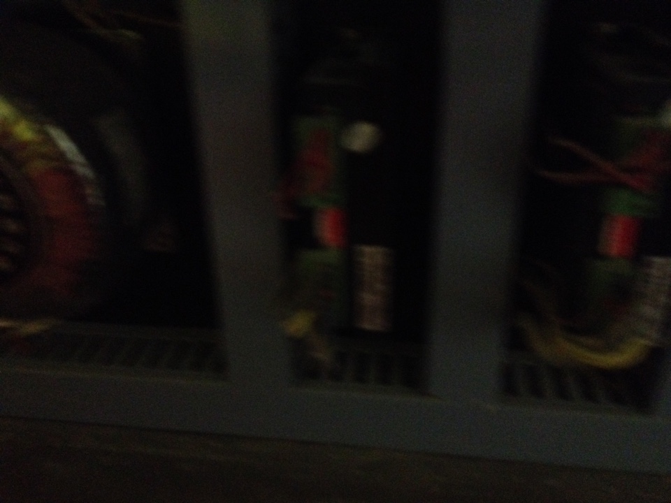

Здравствуйте, не знаю правильно ли раздел выбрал для темы. Очень срочное дело. Сломался старый ком, подключенный к фрезерному станку (p4 titan 533 socket478) . конструктиоры из старья не дают результатов.
Подскажите, пожалуйста какой комп и драйвер лучше выбрать для данного станка и чипа. фото прилагаются.
К сожалению, не знаю модель станка и версию, стоявшей NCstudio. старый владелец станка отсутствует.
очень надеюсь на вашу помощь!

У вас NCStudio v,5 достаточно древней версии подделки под под фирменную плату.... По идее должна ожить на любом интеловском компе с PCI-шиной, на которую можно поставить W-XP.... В свое время неоднократно запускал даже на интел атомах - даже пару таких материнских плат держу под тестеры всякого оборудования... Могут быть проблемы с поиском версии NCStudio c нужным вам драйвером платы, но на файлообменнике форума, думаю, что найдете нужное

Спасибо, системный блок подобрали. все работает. Теперь настройки устанавливать надо с нуля.
