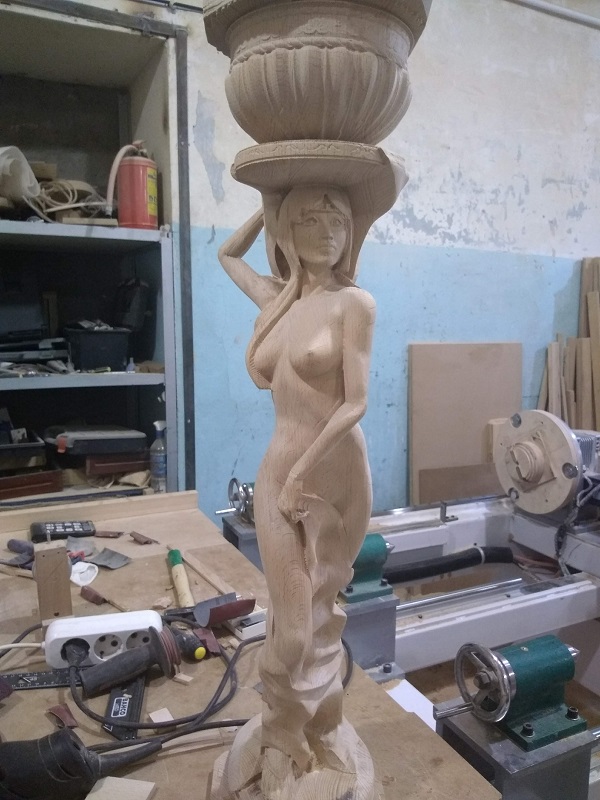

Сколько полигонов в модели
Там 150 мб стл, гуляет по сети, резал такие..
бывают дибилы которые стл ещё раз сглаживают до 500 мб, вот тогда и у меня не тянет при схожих характеристиках но 8 памяти

Костыль такой
на поворотке так не получится, наверное..
я бабу делал там вертел со всех сторон, то подмышки, то за плащём, то пятки
