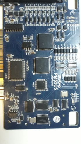

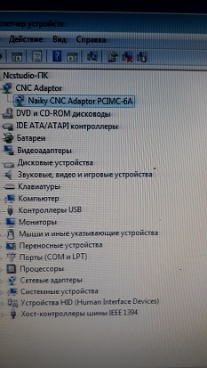

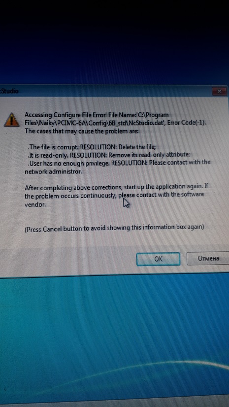

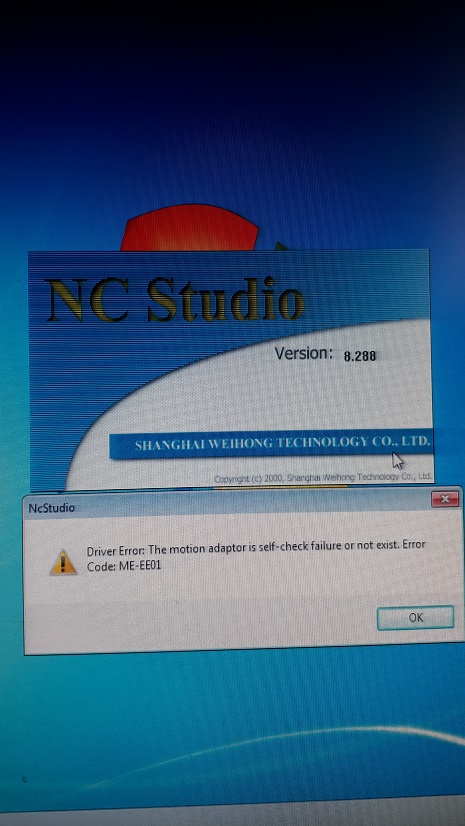

Здравствуйте.Нужна помощь . Оригинальная плата PM53C5 для Ncstudio 8 . НЕ могу подружить с компьютером Win 7 32. В диспечере устройств плата опознана как PCIMC-6A . При нажатии ярлыка выдает ошибку ME-EEO1 . затем пишит ошибка в файле ( фотку прикрепил). Пробывал разные версии, толку нет. Подскажите хоть в каком направлении искать причину. Спасибо!

#93 OFFLINE   lkbyysq
Отправлено 20 Январь 2025 - 19:51
Я уже и не помню, что такое 8.288
Актуальная рабочая 8.516 https://disk.yandex..../2k8mZ7W5Cvusqg Работает от Win7 и моложе. 32 и 64.

#94 OFFLINE   Yramoto
Yramoto
  • 8 сообщений
  • Из:Донецк
Отправлено 20 Январь 2025 - 20:59
Скачал 3 AXES -PM63A-PM53B-PM53C-PCIMC6-8.516.00-V8-APP.rar . Вроде чет ожила. Спасибо lkbyysq за файлик.
