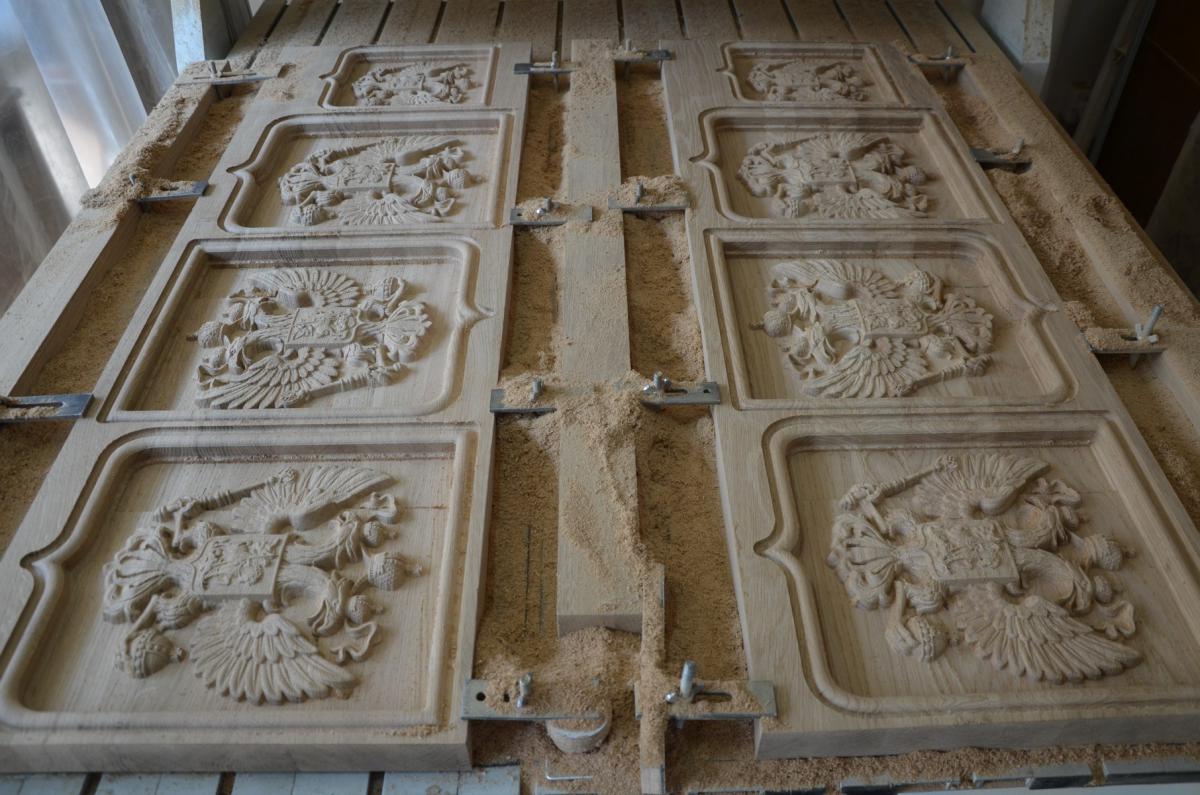

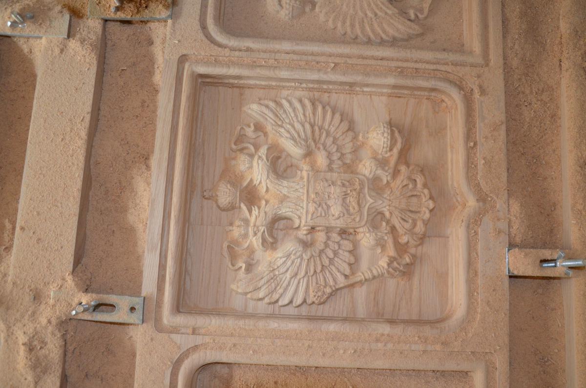

День добрый Знатоки.
Появилась проблема, начал убегать Z  при обработке  3D модели , при начале прохождении очередной строчки Z опускается  вниз на произвольное значение от 2-4мм.
Грешили на механику  станка но если повторить обработку с начала Z вновь уйдет вниз именно на данной строчке, а не в произвольном месте.

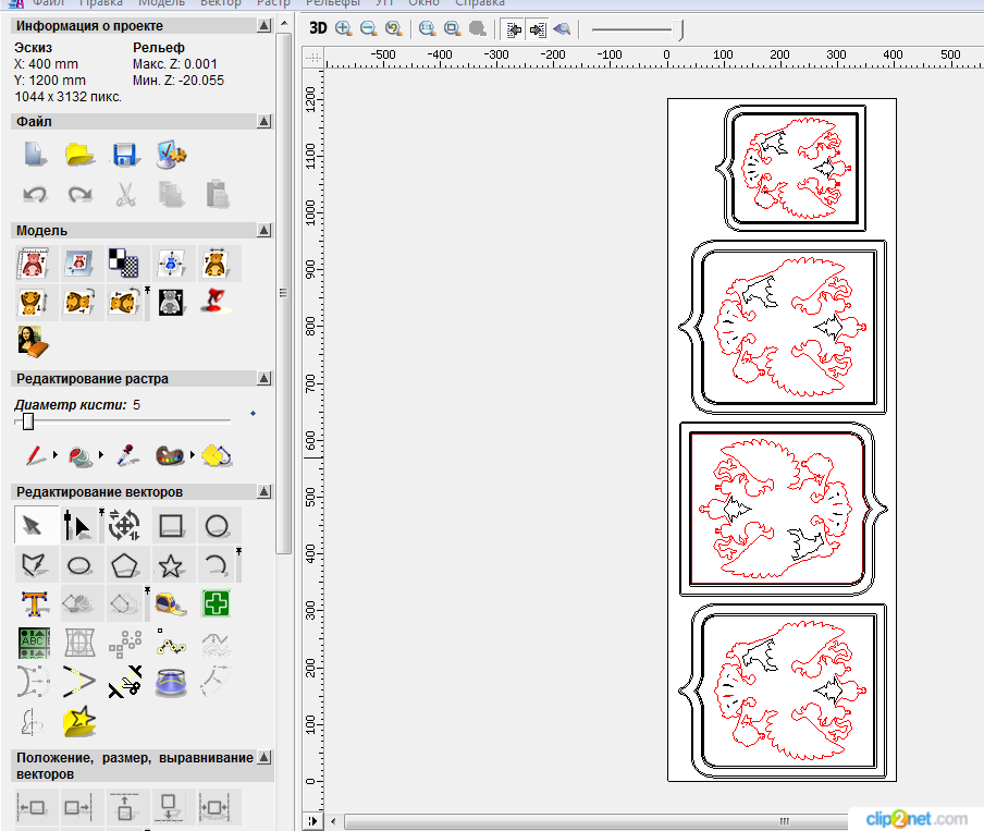

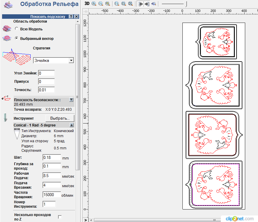

Работаем на арткаме, из наблюдений если модель разложить с нуля, и на ней произойдет при обработке сбой, то пере просчитывание или переписывание УП эффекта не даст, сбой все равно произойдет в этом месте.
Заменил используемую флешку, пересел на другой комп под старый ламповой вин хп раскинул заново с нуля модель, получил два проседание Z на фото. Из наблюдений если после сбоя  для пере обработки  разбить вектора обработки на месте глюка на 2 отдельных области, то проблем не будет.
Были мысли может есть какие то нюансы в самой модели которые при стечение обстоятельств дают такой сбой, но тогда вопрос почему сдвиг происходит не на всех гербах.
Обработка ведется конической сферической фрезой рад 1 угол 5, шаг 0,18  глубина рельефа 20 мм, уклон на модели 19 град.
Подкиньте пару идей,  возможно ли это вопрос прошивки либо, что-то еще.
Примечание нуление происходит от стола с подъемом потом на 40 мм и обнулением. Если провести проверку потом после сбоя то на столе  на пульте покажет -37, -36,5 но не -40.
Пару фото для размышлений. На них видно что уход по Z произошел примерно на одной и той-же строке в этом случае на двух гербах, хоть  модели и лежат зеркально. Уп на каждый Герб прописано отдельно.
P/s до этого разу уже возникала данная проблема, но она не имела систематический характер и благополучно не проявлялась в течение пол года.
З.ы.ы. Спасибо за уделенное время :hi:

#312 OFFLINE   lkbyysq
Отправлено 02 Сентябрь 2015 - 13:29
А что, неужели ноль по Z не уходит после сбоя? Проверяли?
#313 OFFLINE   vadjamulia
vadjamulia
  • 24 сообщений
  • Из:Брест
Отправлено 02 Сентябрь 2015 - 14:32
что вы имеете ввиду?
"Примечание нуление происходит от стола с подъемом потом на 40 мм и обнулением. Если провести проверку потом после сбоя то на столе  на пульте покажет -37, -36,5 но не -40.  "
После сбоя , он сохраняется на значение сбоя.
#314 OFFLINE   lkbyysq
Отправлено 02 Сентябрь 2015 - 16:07
Значит ноль уходит.
Подозреваю вину проводов. Пробросьте по воздуху провода от драйвера до ШД. Можно использовать пару ШВВП 2*0,75. Это тест проводов в гусенице на излом.
И встречный вопрос не по теме.
А для чего Вам отзеркаленный выпуклый герб?
Сообщение отредактировал lkbyysq: 02 Сентябрь 2015 - 16:09
#315 OFFLINE   3D-BiG
Отправлено 02 Сентябрь 2015 - 17:07
Там вообще хитро: лапы поменены левая с правой, а вот на щите - все правильно...
#316 OFFLINE   vadjamulia
vadjamulia
  • 24 сообщений
  • Из:Брест
Отправлено 02 Сентябрь 2015 - 17:16
не верно выразился насчет отзеркаленный , развернутый на 180 градусов.  для удобства крепежа развернут так.
Значит ноль уходит.
Попробуем, но вопрос не давали ли провода хаотичную картинку с уходом нуля ?  тут же если уход нуля был, берем флешку форматируем открываем арткам заново заливаем уп  орла с  косяком, запускаем  и на том же самом месте , на той же строчке Z опять уйдет вниз.
#317 OFFLINE   lkbyysq
Отправлено 02 Сентябрь 2015 - 18:40
Провода гнутся в гусенице по Y. Излом один. В определенном положении начинает искрить. Шаги пропускются/добавляются. В других положениях по Y не искрит.
Отвлекитесь от строчек, оперируйте координатой Y. Сдвиньте картинку выше на 100 мм, посмотрите координату сбоя. Уверен, что координата более-менее сохранится.

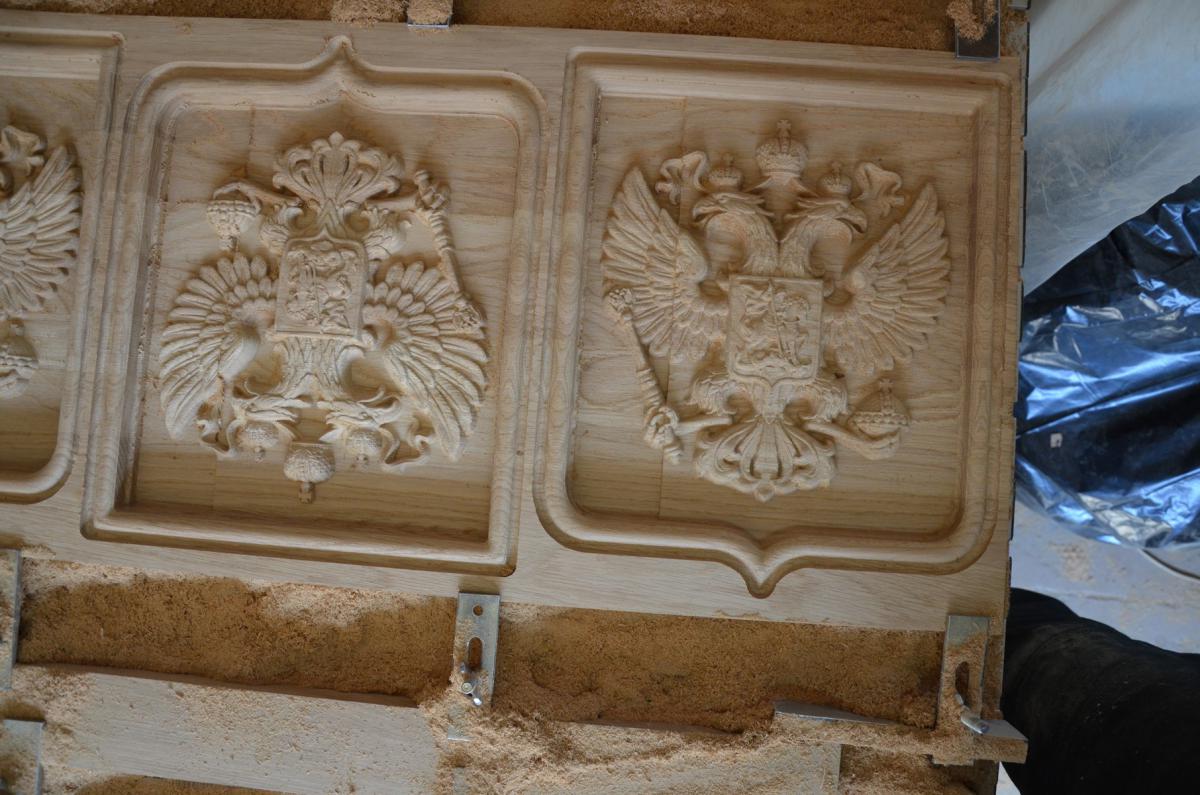

Отправлено 02 Сентябрь 2015 - 21:02
Это вчера, место иное, но мысль интересная.
З.ы. до этого сделали штук 300 малых гербов высотой рельефа 8мм, шаг тот же 0,18 был, не одной проблемы :(
