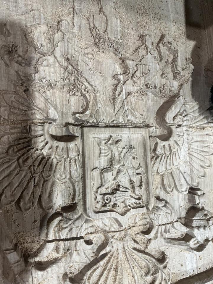

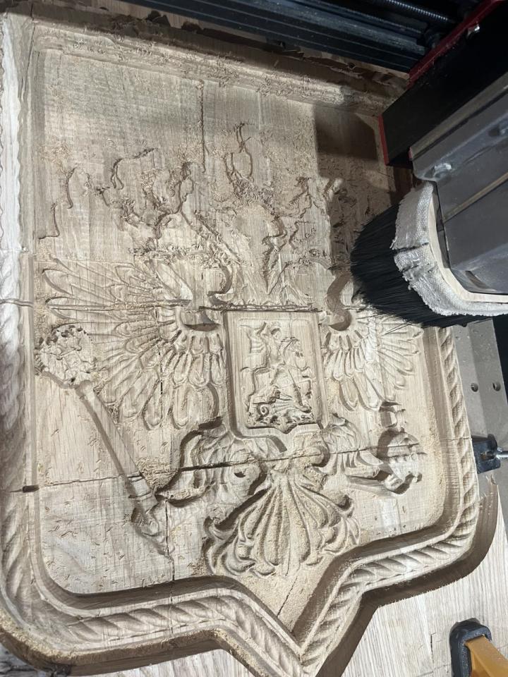

Добрый день. Станок ТТС 450 ПРО, шпиндель поставил 1,5 квт. Работает нормально. Впервые попробовал фрезеровку относительно большого изделия. Управление в Candle. Черновую обработку сделал за 6 часов. Чистовая должна занять 24 часа. Через 6 часов нормальной работы остановил станок, записал координаты, пошел спать. Утром выставил рабочие нули и щупом установил высоту по Z. Нашел нужную строку, запустил станок. По осям X и Y все совпало, но высота по Z почему-то стала ниже миллиметра на 2-3 станок прорезал углубленый рельеф поперек заготовки. Заготовка испорчена(((. Решил продолжить резку в качестве продолжения эксперимента. Выставил ручную нужную высоту и продолжил обработку. Через 8 часов работы станок остановился и выдал срабатывание бокового концевика. Записал опять координаты и выставил все в ноль, высоту устанавливал через щуп. Запустил станок и все повторилось. Опять заглубление ниже рельефа на 2 мм. В чем причина не пойму. Может кто салкивался с такой проблемой?

Вероятно при первой обработке накопилась ошибка по оси Z. При повторном запуске глубина стала правильной, а потом уехала по другой оси (если на концевик заехал). Возможно быстродействие входов драйверов недостаточное.
Тяжелый шпиндель для оси Z.
Уменьшайте ускорения.

Вроде бы победил. Переписал G коды щупа. Теперь попадает в точку остановки.
