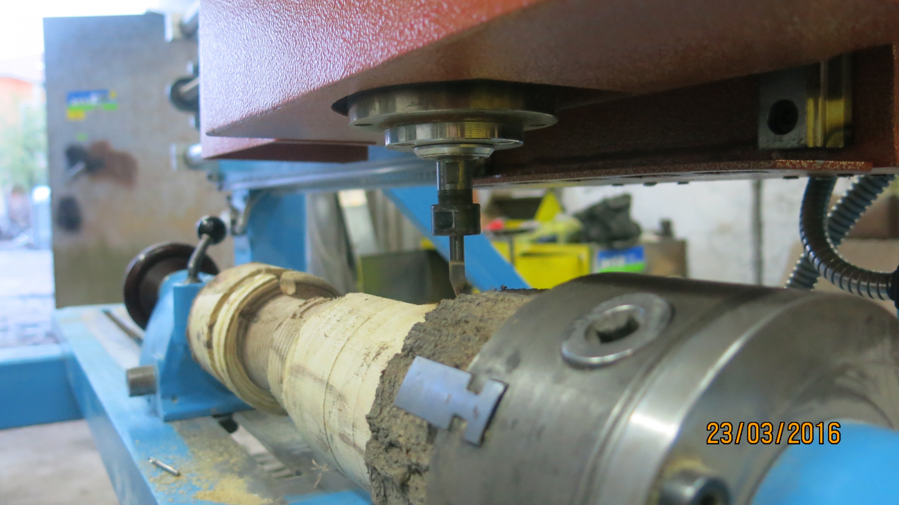

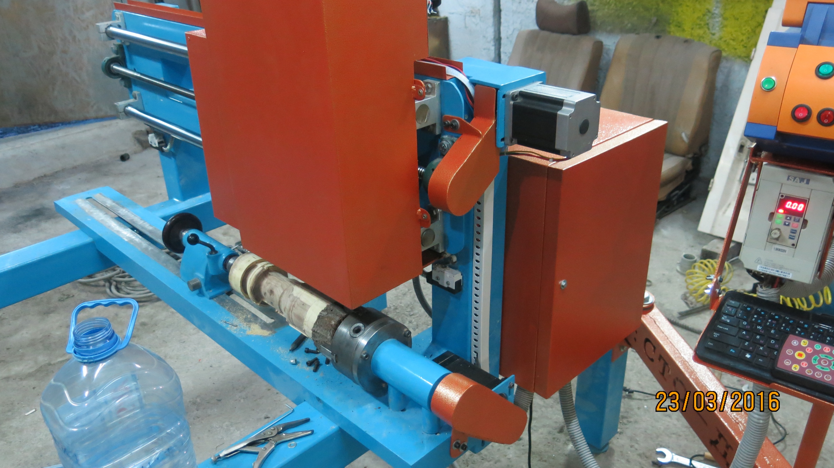

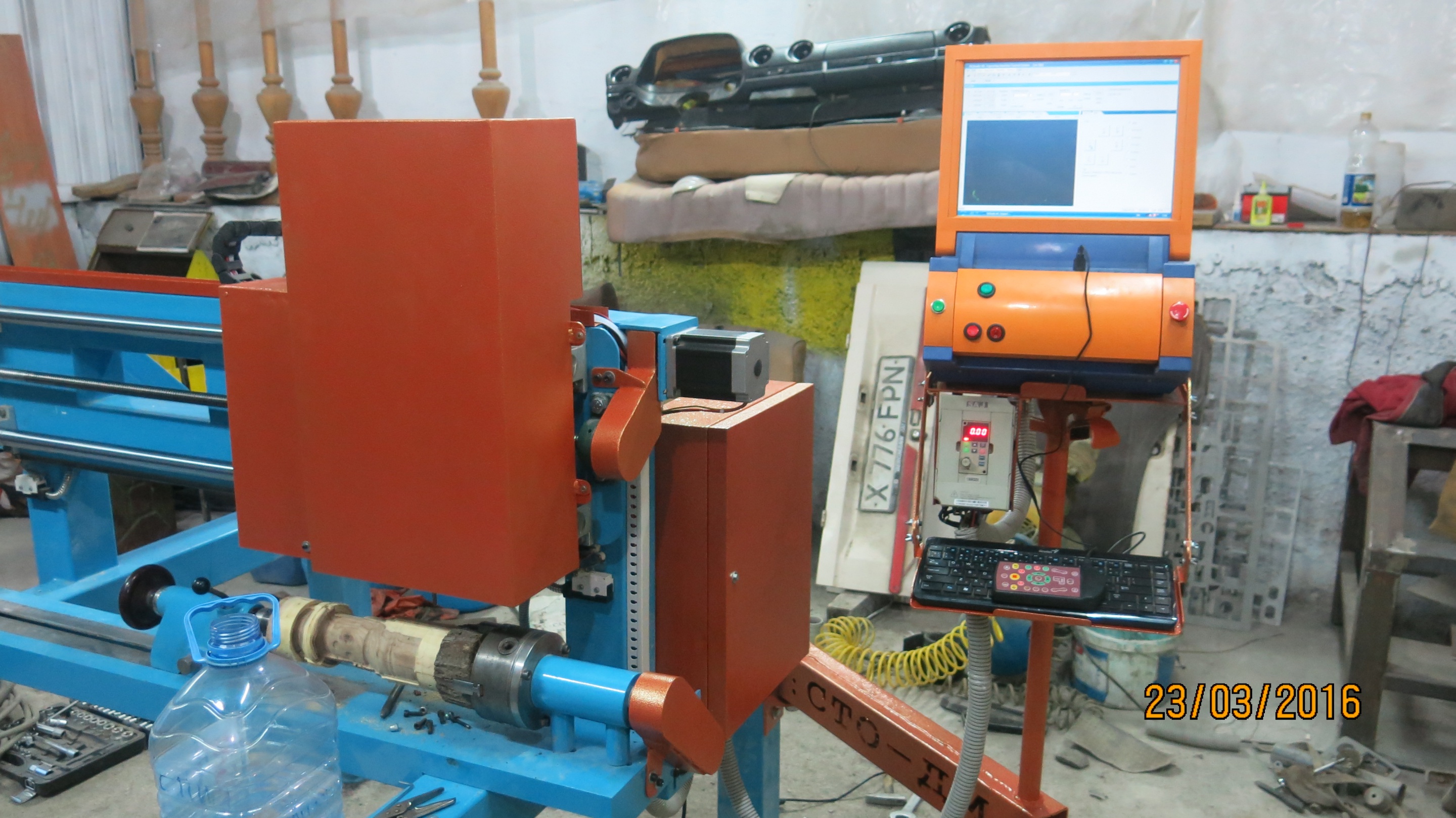

Собрал я станочек радиальный.
Управление на NCStudio 5.5.60. По X и Y стоят шаговые двигатели, по Z- серво. Ось вращения Y.
При выполнении простых УП вроде простой чистки широкой фрезой- все нормально. Но с ростом сложности УП возникает ошибка по высоте. Высота в конце обработки ниже чем в начале. То-есть образуется ступенька. Чем длинее УП, тем больше ступенька. УП делались в арткаме и рино на разных компьютерах, разными людьми, но проблема наследуется. По механике проблем нет- безлюфтовые системы на ступичных подшипниках, синхронные ремни. По Z стоит противовес, почти полностью компенсирующий вес каретки со шпинделем. NCStudio перекопал полностью, ничего похожего на решение не нашел.
Уже даже не знаю куда копать. Надеюсь на вашу помощь.
Сообщение отредактировал Admin: 09 Апрель 2016 - 14:03
Перемещено
#325 OFFLINE   lkbyysq
Отправлено 09 Апрель 2016 - 14:24
Ну если серво настоящее и УП в порядке то проскальзывает привод.
#326 OFFLINE   mcrrr
mcrrr
  • 59 сообщений
  • Из:Казахстан
Отправлено 09 Апрель 2016 - 16:30
Двигатель ISV5718V36-1000 оригинал от Leadshine. Привод на ШВП через синхронный ремень с хорошим натяжением. Проскальзывать ничего не может. Единственный стык ШВП с валом шестерни- проварен аргоном. Шестерни сидят туго на 2х стопорных винтах.
#327 OFFLINE   lkbyysq
Отправлено 09 Апрель 2016 - 16:42
А по электрике только одно может быть - проскакивают лишние или теряются импульсы от платы NcStudio до драйвера.
Копайте провода и контакты  от платы NcStudio до драйвера (наибольшая верояность) .
Если есть отдельный блок питания входов драйверов - убедитесь, что он исправный, что на выходе у него стабильное напряжение.
В конце концов смотрите выходные оптопары платы.
#328 OFFLINE   mcrrr
mcrrr
  • 59 сообщений
  • Из:Казахстан
Отправлено 09 Апрель 2016 - 17:22
Проблема исправлена. Изменил расключение Zтки по DIR и было увеличено количество импульсов с 400 до 3200. Ранее было использовано электронная инверсия по DIR, т.к. NCstudio отказывался инвертировать оси сразу в нескольких версиях. При ближнем рассмотрении оказалось что инвертировать можно на драйвере самого двигателя и подключение было изменено на стандартное.
Так НЕ бывает - вернее всего вы НЕ знали, как это делается....
