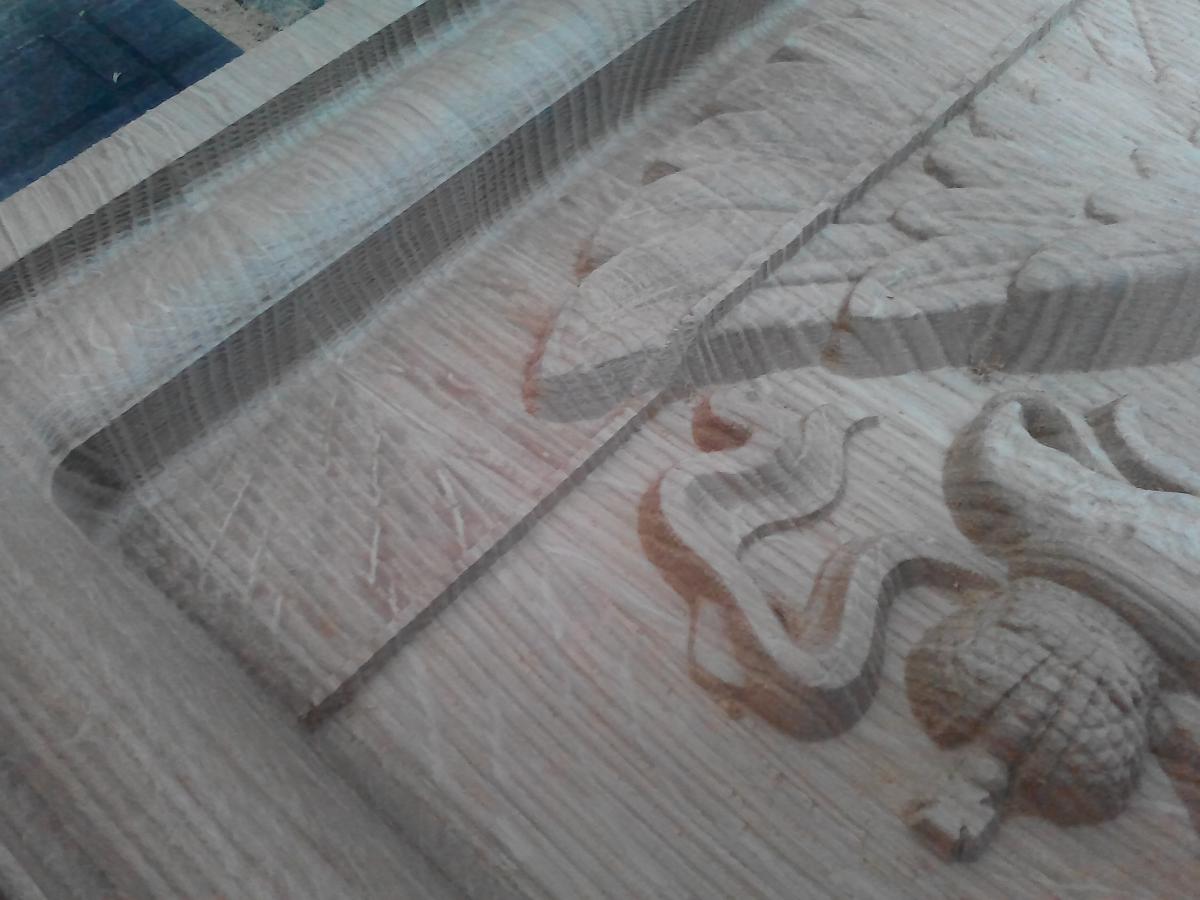

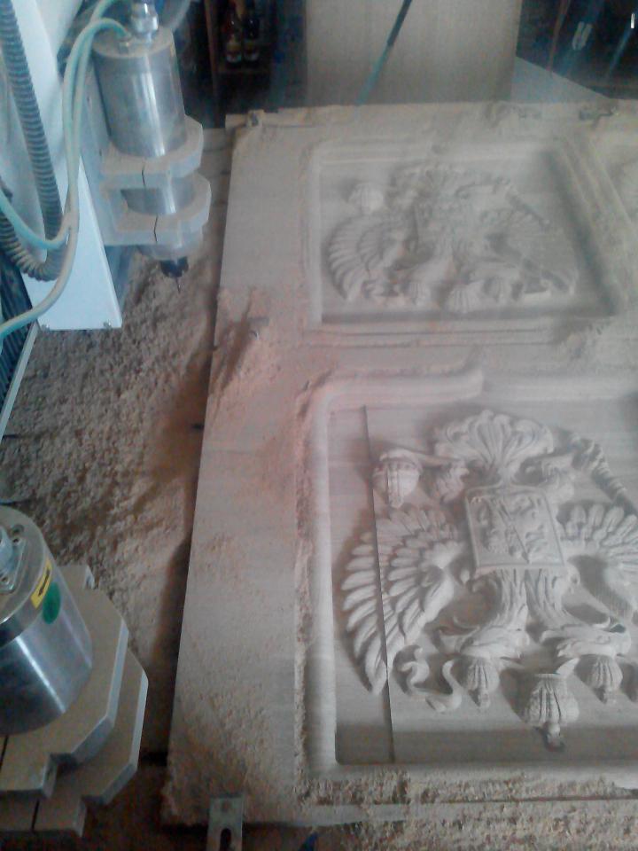

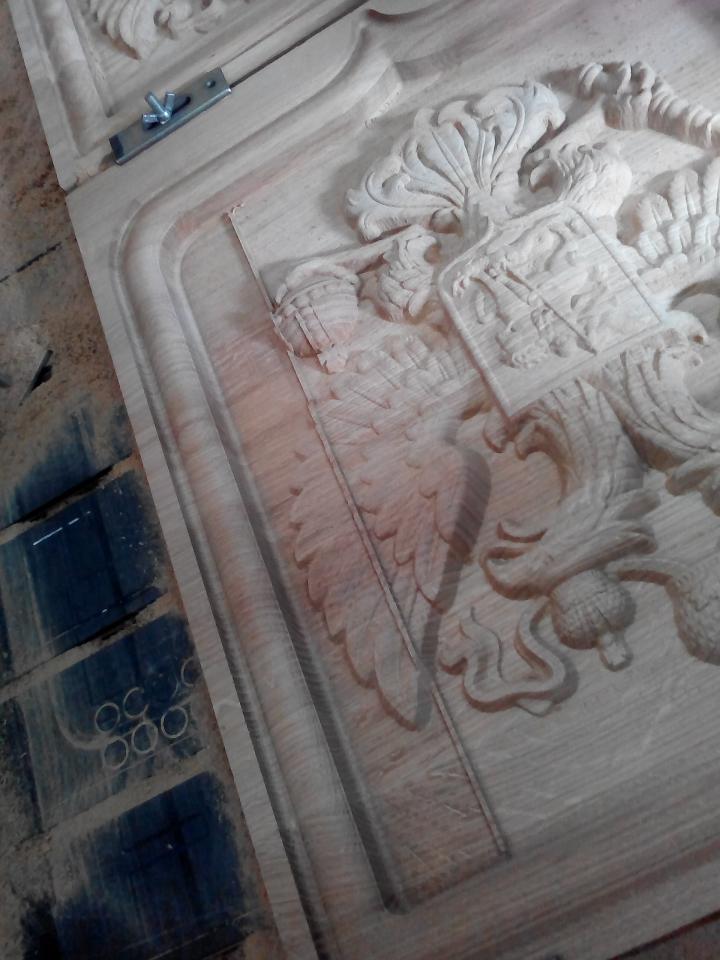

Добрый день.
на китайском двухголовочнике SGH 1212 швп велась 3D обработка герба коническо сферической фрезой 0,75*4,7град, на последнем гербе произошел облом кончика.
Смущает то , что ступенька вышла П-образная.
На фото ниже виден результат.
На эмуляции в арткаме видно что обработка видеться  по Y от 0 до финиша, без пропуска линей с их последующей доработкой.
Предположение, что произошел сдвиг по Z верх, после обработки участка шириной мм 5, произошел обратный сдвиг на искомое значение Z в следствие чего от врезание всем телом произошел облом кончика и уже дальнейшая доработка остатком.
Есть ли мысли что могло послужить причиной, до этого такого на данном станке не происходило.
P/s. Если необходима дополнительная информация для размышления, сообщите какая именно.
Шпинделя вместе с частотниками три месяца назад были заменены на новые.
В теме было сообщение, что виной может быть повышенное кол-во пыли и ввиду этого проблемы с заземление
Люди!! Некому не приходило в голову посмотреть тех паспорт, там написано что координаты могут смещаться из за неправильного заземления! У нас тоже проблема, заземление идёт только на станок а на блок контроллеров нет,из за этого во время долгой работы до шпинделя может проскакивать обрыв земли из за засорения всей ходовой части.Если блок тоже заземлить то по проводам он будет компенсировать заземление!

История получила продолжение,  при работе двух голов, произошел  скачек по Z с заглублением на 4,3мм, скачек произошел на той же голове , что и в прошлый раз, при том же рельефе на взгляд, на том же самом месте рельефа. На голове номер 2 скачков не было, все отработало чисто.
прилагаю фото

Если станок старый - меняйте провода. Если новый - протяните все контакты дефектного привода по Z, а заодно и все контакты. "Искрит" у Вас где-то после раздвоения сигналов.
Ну и также возможно, что эта голова "подклинивает" на рельсах.
