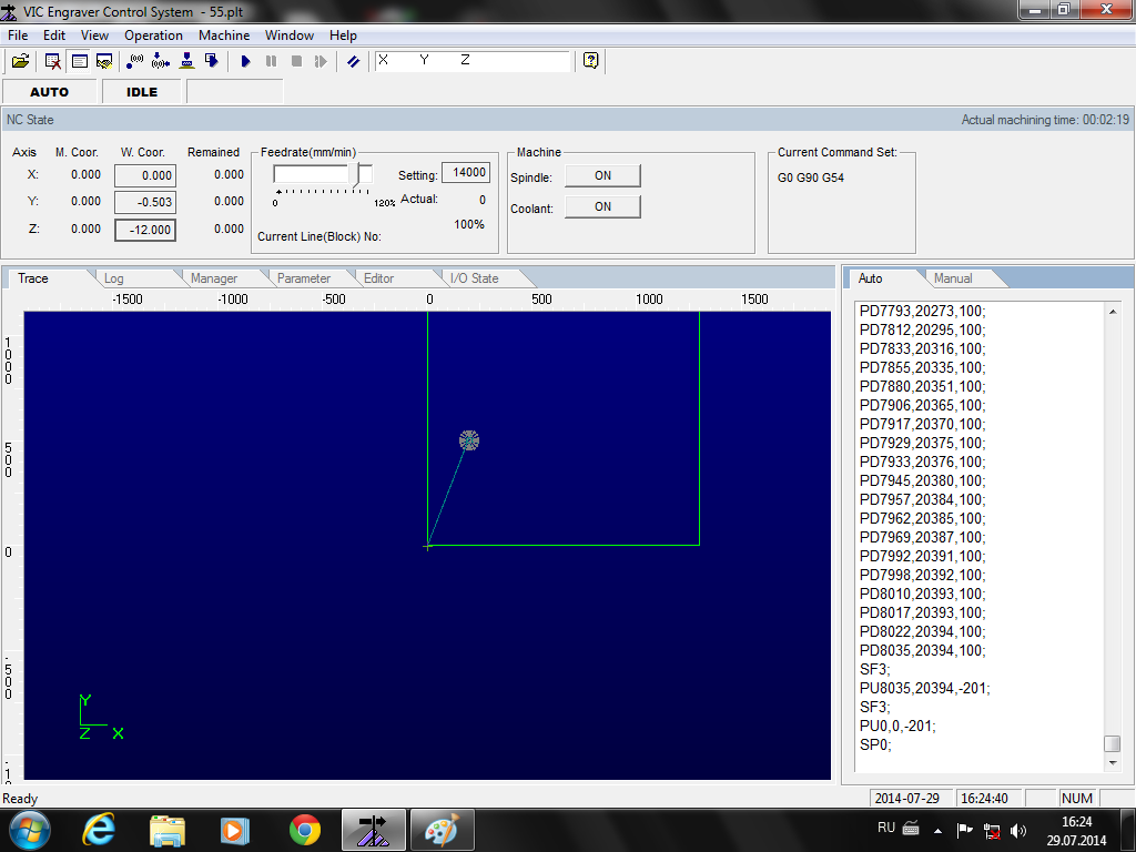

всем привет.проблема вот в чем;;после выполнение уп станок нормально возвращается на место,выключается и вдруг шпиндель уходит вниз по Z.  и это не в каждой операции.станок VICTOR VR1325B.

#245 OFFLINE   Roma
Roma
  • 1 219 сообщений
Отправлено 27 Июль 2014 - 22:19
нет. я испробовал разные уп,созданные на разных компах с промежутком времени в 2года,
Чтоб не гадать, покажите форуму последние 10-15 строк УП с проблемой.

#246 OFFLINE   mondi
mondi
  • 29 сообщений
  • Из:kazakhstan,turkestan
Отправлено 29 Июль 2014 - 19:56
Хотя бы из УП, что на видео.

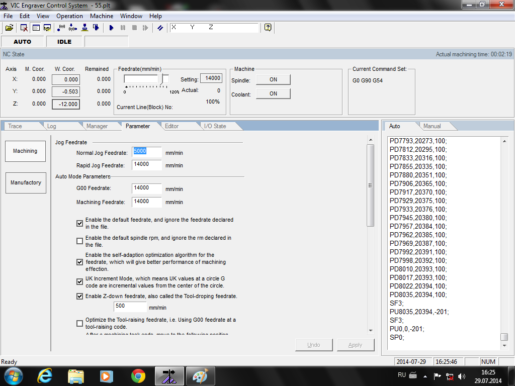

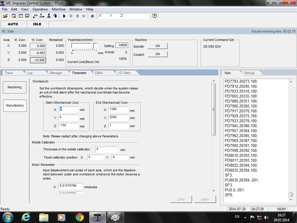

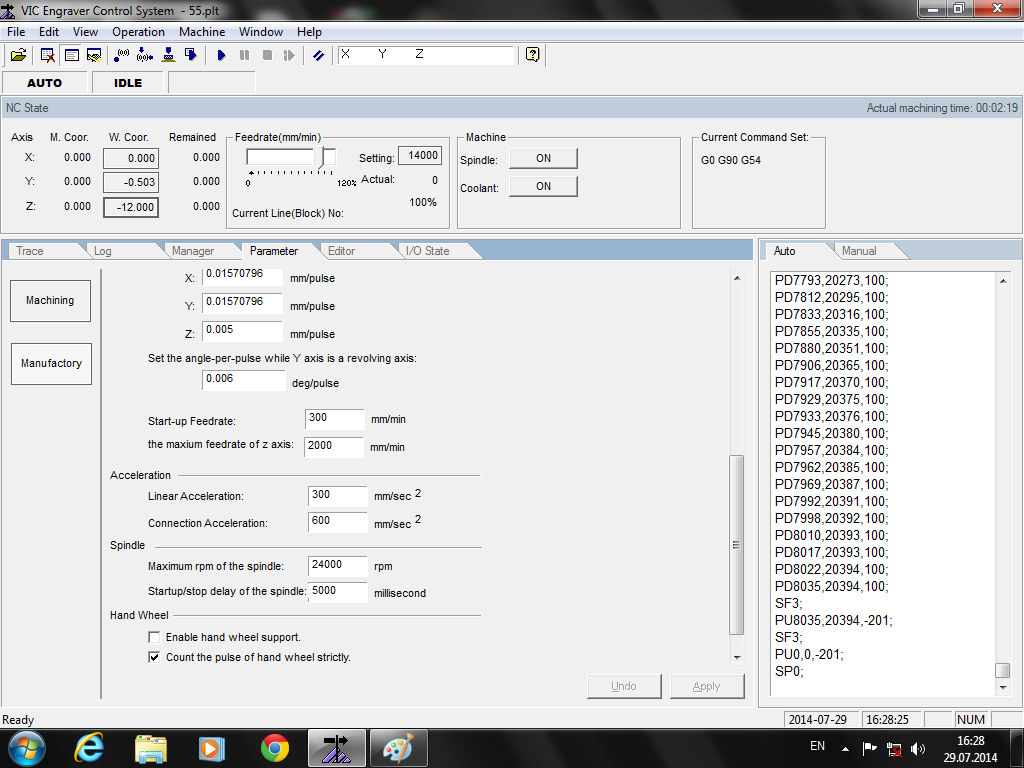

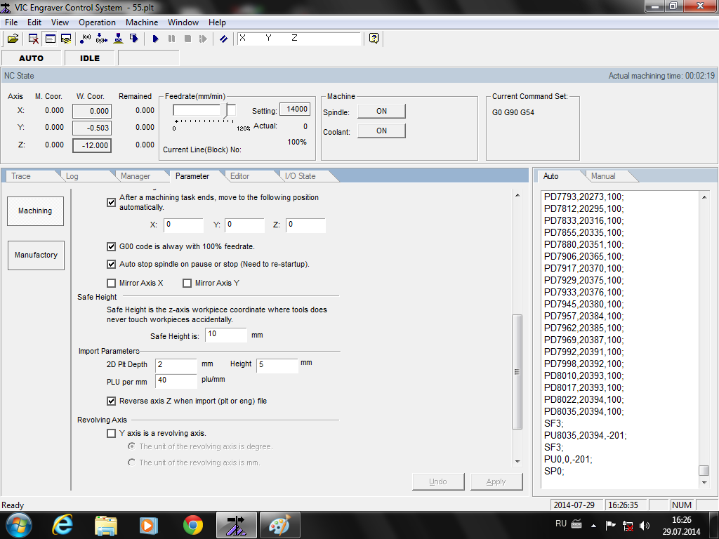

#247 OFFLINE   Roma
Roma
  • 1 219 сообщений
Отправлено 29 Июль 2014 - 21:14
mondi, интересно, почему .plt формат, а не G-код...
Судя по видео, въезд в стол начинается после выключения шпинделя, т.е. финальной команды SP0.
Тогда, чтоб сильно не думать, можно попробовать снять галку с "After a machining task ends, move to..."
Авось...
