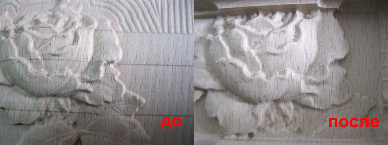

Тоже проблема с 3D гравировкой. При частой смене направления резания, раздается механический удар и на изделии появляются ступеньки (идет постепенный подъем по Z). Станок EXCITECH SHG 0609 с пультом RZNC-D5416. Скорее всего идет пропуск шагов двигателя по Z. Пробовал уменьшать скорость резания вдвое (25 мм/с)- стуков не слышно, но все-равно пара бугорков появляется. Выходит долго и как-то ненадежно.
Попробовал по совету из этой ветки вставлять в УП дополнительные команды (симулировать Dir Pulse). В моем случае при M7 станок начинает мелко дергаться, поэтому вставлял M9 + (G0 или G1). Тестовый результат порадовал (см. фото)
Вопрос к гуру, с чем такой косяк с пультом RZNC-D5416 может быть связан? Если это общая конструктивная недоработка, то он должен проявляться у всех. А если в единичных случаях, то где "копать" - несоответствие драйвера и шагового двигателя, слабенький ШД...?

#203 OFFLINE   vv92
Отправлено 05 Март 2013 - 13:04
Копайте механику. Однозначно (блин, не получается как у Жириновского).
#204 OFFLINE   Dissmis
Dissmis
  • 17 сообщений
  • Из:Dubai
Отправлено 05 Март 2013 - 14:08
Да ладно, механика тут не причем. у меня серваки стоят и таже проблема. Дело тут в пульте однозначно
#205 OFFLINE   DEDAlex
Отправлено 05 Март 2013 - 14:37
И у меня серваки и пульт - и абсолютно никаких проблем. И...?
А драйверы сервы еще отпрограммировать грамотно нужно - это вам не ШД, где только ток и дробление шага.
Пульт довольно стабильная штукция, и у подавляющего большинства работает отлично.
А причин может быть масса: от плохого заземления/экранирования, до слабости привода или не стыковки пары привод/драйвер (механику уже упомянули - немалый процент зарыт именно в ней)
А универсального рецепта для всех нет. Увы.
#206 OFFLINE   Dissmis
Dissmis
  • 17 сообщений
  • Из:Dubai
Отправлено 05 Март 2013 - 15:55
Я и писал выше что проблема в стыковке драйвер + пульт. Вернее в несоответствии требования драйвера на задержку между изменения дир до первого импульса. а калибровка серваков на это никак не влияет(((
Конечно в каждом конкретном случае своя причина и как вы правильно заметили универсального средства увы не существует.

#207 OFFLINE   buth13
buth13
  • 27 сообщений
  • Из:североморск
Отправлено 06 Март 2013 - 01:33
Переделанный ПП помог. Пропусков шагов нет .
