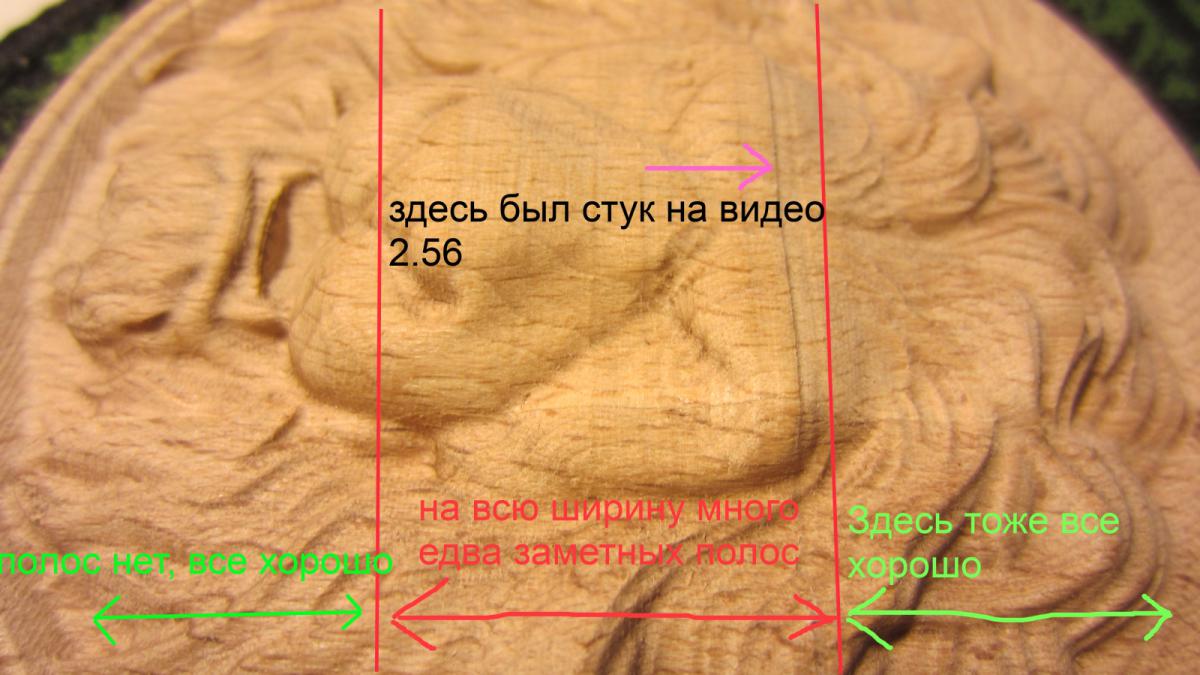

Сегодня все еще раз проверил на предмет люфтов, криминала не обнаружил. Записал видео
Стуки слышны на 2.36 и 2.56. А вот что получилось на выходе
Cмешение по всей видимости происходит по осям X и Z

Провода проверяли?

да, провода ломал по всякому, шевелил контакты во время работы везде куда дотянулись руки

А говорите, что весь форум перерыли...
Сопли бросайте.

Ускорение по Зетке попробуйте уменьшить.
А круглые вещи лучще обрабатывать стратегией другой. По спирали. Быстрее и лучше получается.

Хорошие новости. Как мне посоветовали, cегодня применил технологию обработки "спиралька". Поработал 4 часа, проблема не проявилась. Пока порежу так а там видно будет
