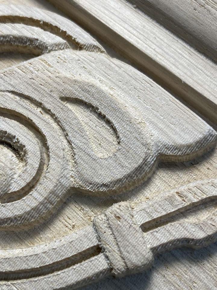

вот такая мелкая риска идет по всему изделию, в данном случае разрешение файла увеличено в 3 раза, стратегия растр 90 градусов(против волокна) шаг фрезы 0,08 мм, фреза D=0,8 мм. Причем заметили, чем меньше рисунок, тем больше полосит, хотя, полосит и по прямым плоскостям на ряде деталей, а на ряде таких же вообще все чисто(( И как с этим бороться?

А что не так на фото?
12 проходов (следов от инструмента) при таком шаге это 1мм.
Возьмите микроскоп - еще больше огрехов будет)))
На ворсистость изделия так же влияет влажность заготовки. Поперек волокон нормальная стратегия. То, что на уклонах есть ворс, так это быстрее вышкурить, чем играть с попутным/встречным фрезерованием на разных участках.

Сделал графику. высота гребня - 0.00201мм. Такое возможно увидеть? А сделайте фото с линейкой.
Не видя станка можно предположить, что у него нет перпендикулярности к столу и нет жесткости.
Если будет фото с рулеткой, то может быть сделаю еще один вывод.

Версия  основана на наблюдении за фрезерованием на 4 осевом станке с поворотным шпинделем болванки для радиусного фасада. В одну сторону фреза при отсутствии перпендикулярности, жесткости и наличии люфта режет как "плуг" , врезаясь в тело (видим "паз"). А в другую сторону фреза откланяется "назад", создавая "гребень". А визуально это  как будто пазы дают шаг. Только использовалась плоская фреза Д12.
Первая версия была, что вместо м/метров использовались дюймы...  но я не видел таких примеров и не было с чем сравнить. Предложил сравнить со шкалой линейки.

честно говоря там действительно надо хорошо присмотреться под потоком света, что бы рассмотреть, но у нас начальство так и высматривает, что бы не оставалось никаких следов машинной резки) а в мелком узоре плохо вышкуривается
возможно стол немного подзавалился за пол года, + в помещении плавающая влажность а основа стола - фанера. Прижатие у заготовки хорошее, листик бумаги не подлезет. надо попробовать слести стол на 1 мм, подровняться, хотя, в пятницу резал заготовку новой фрезой, песня, никаких огрехов, сегодня резал уже отработавшей и опять полосатость( видать дело не совсем в ровности поверхности
