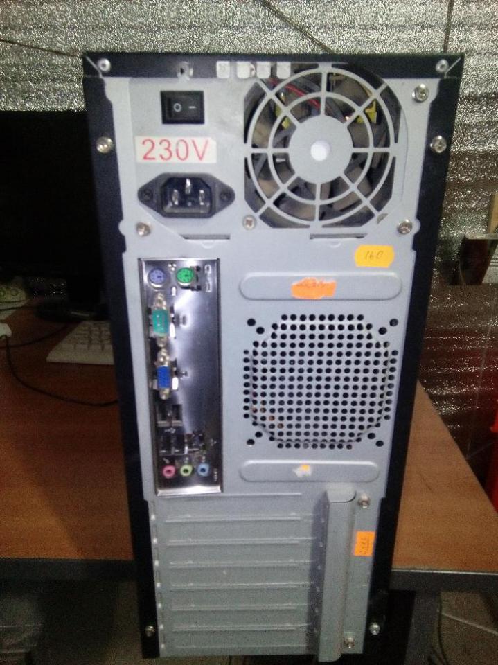

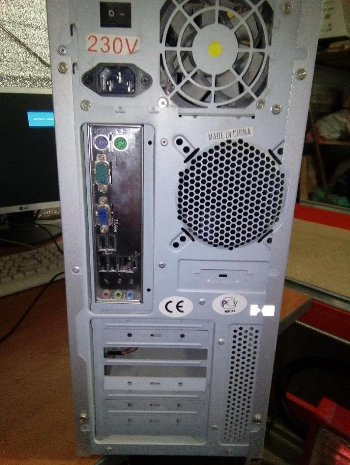

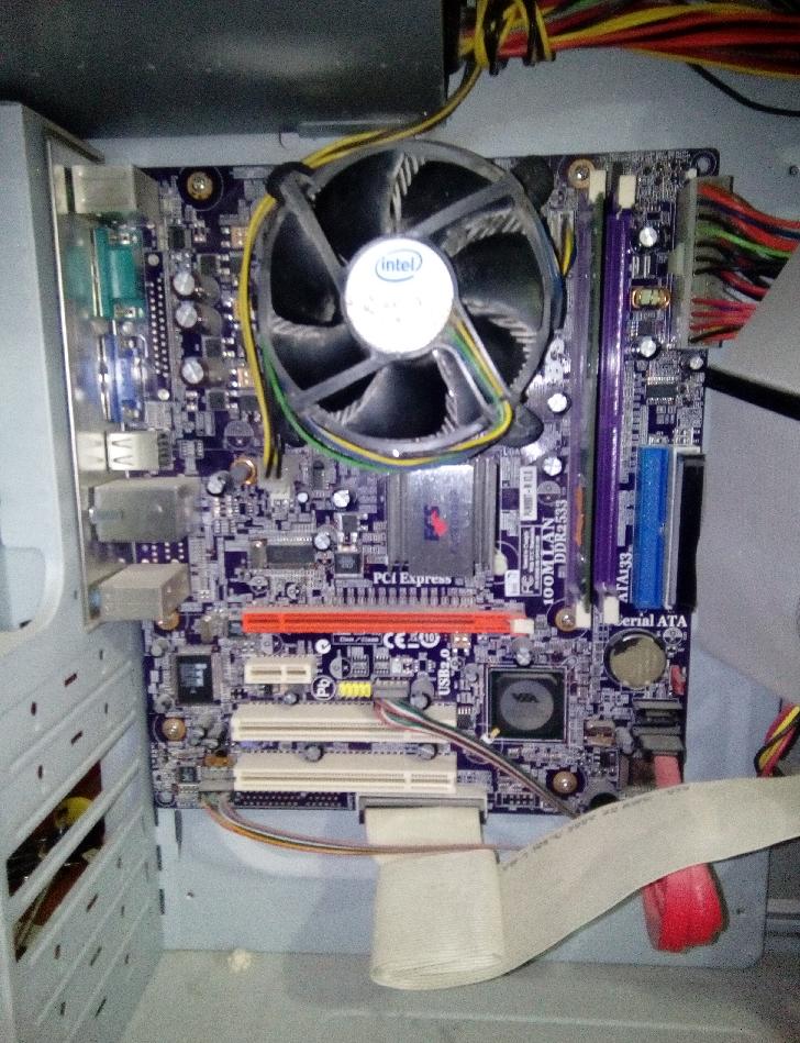

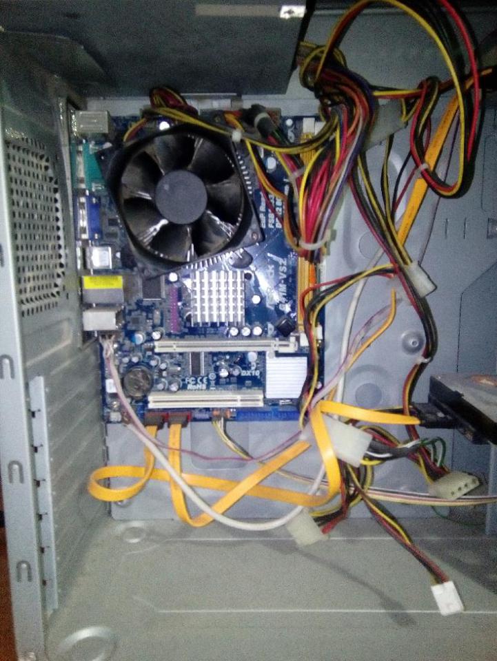

Вот мои компы. На станок ставлю первый (фото 1,2)
Сообщение отредактировал Евгений622: 18 Декабрь 2016 - 12:11
#358 OFFLINE   Карпуха
Отправлено 18 Декабрь 2016 - 12:56
Вот эта материнка в хорошем качестве фото. ЛПТ на ней есть, я так понимаю.

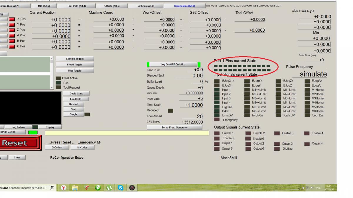

А здесь что-нибудь показывает
Сообщение отредактировал Ювал: 18 Декабрь 2016 - 20:16
#360 OFFLINE   Евгений622
Отправлено 18 Декабрь 2016 - 17:59
нет в "диагностике" реакции нет никакой
