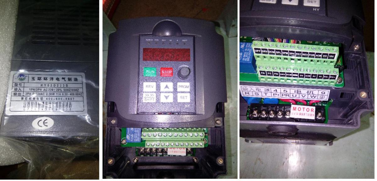

Чёт в нете пошарился , так и не нашёл код ошибки  " E.OC.A "-кто нить в курсе что он означает ?
хотелось бы точно знать что он до меня пытается донести.
Частотник на фото.

По моему в том мануале, что идёт с частотником почему то этой ошибки нет. Но эта ошибка связана с силовой частью частотника (неисправность) или: 1 Обрыв одной из фаз шпинделя (тут может быть как и сам шпиндель, так и плохая пайка в разъёме, проводник отлетел), 2. Замыкание фаз (Не качественная пайка, брак шпинделя), 3  Проверить все настройки частотника (обратить внимание на разгон).
вот , в том то и дело ,что в родном мануале нет.
Думаю , да , где-то нет контакта ...торопился , испсиховался весь с этой пайкой...не люблю паять неприпаиваемые контакты , завтра если сам не сделаю -отнесу розетку с куском кабеля к ремонтникам , пусть делают, у них и руки набитые и оборудование -не мой паяльник 80вт

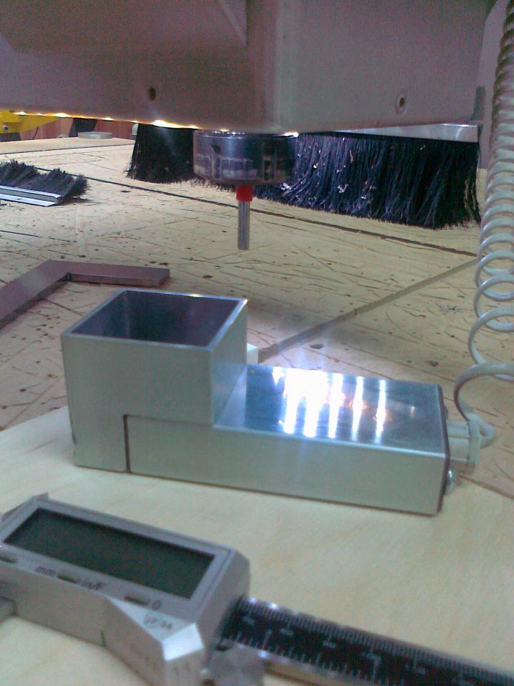

Все вырабатываю алгоритм как быстрее настраиваться перед запуском на новой заготовке.
Вот так выглядит мой датчик нолей.
В "колодце" меряю,задаю ноль по X,Y. На плоскости ноль по Z.
Нужная вещь, просто необходимая.
С другого ресурса :
"Помогите определить ошибку чаcтотника HUANYANG 2.2Квт.
Код ошибки E.OC.A"
"Проблема найдена... Коротило на землю через обмотку ... Поэтому и вырубало"

Вот так выглядит мой датчик нолей...
Вот это дело! Положил на угол заготовки, и все три координаты в кармане. Так будет не лень за таблеткой тянуться.

Код ошибки E.OC.A" "Проблема найдена... Коротило на землю через обмотку ... Поэтому и вырубало"
оппачки...
у меня "земля" то фактически не подключена ещё. Ну ...бум надеятся ,что провод отвалился в розетке шпинделя и за корпус цепляет..
придётся лезть за мультиметром.
