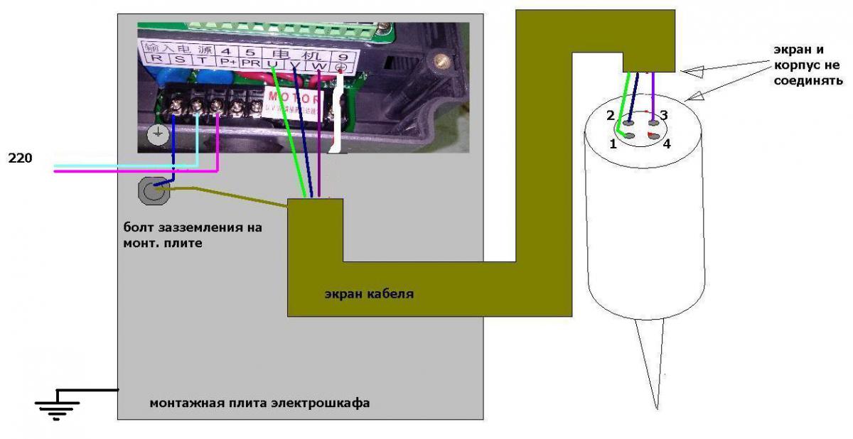

Типа так ?

Типа так ?
Зачем ты землю к  R S T подводишь????
Это три фазы 220В.
У нас одна. Подключаешь фазу и ноль к любым двум. Третий контакт никуда не подключай!
Земля справа, первый контакт! Там же обозначено.

:bang:
понял.
вроде.
вот ...кстати.
Это три фазы 220В.
А где тогда заземляющий проводник от розетки ? в цветочном горшке ?
Типа так ?
так у тебя шпиндель вообще не заземлен ; я вообще сделал проще : протянул отдельный проводник от шкафа и прикрутил прямо к плите Z

то есть при 3-х фазном питании заземлять корпус оборудования не обязательно ??
То-есть подключать землю к одной из трех фаз питания, не надо! Земля справа, первый контакт.
R S T - L1 L2 L3
Да и вряд-ли у Вас есть трехфазное питание 220В.
380 - много! :)
Поэтому используем любые два контакта из R S T.
вы не поверите, но есть ... от частотника ; и не только у меня :crazy: :lol2:
это понятно, просто на рисунке у Евгения физической земли от контура вообще нэту,
хотя щас заметил какой то хвостик внизу, но заземлять все через корпус шкафа как бы не айс

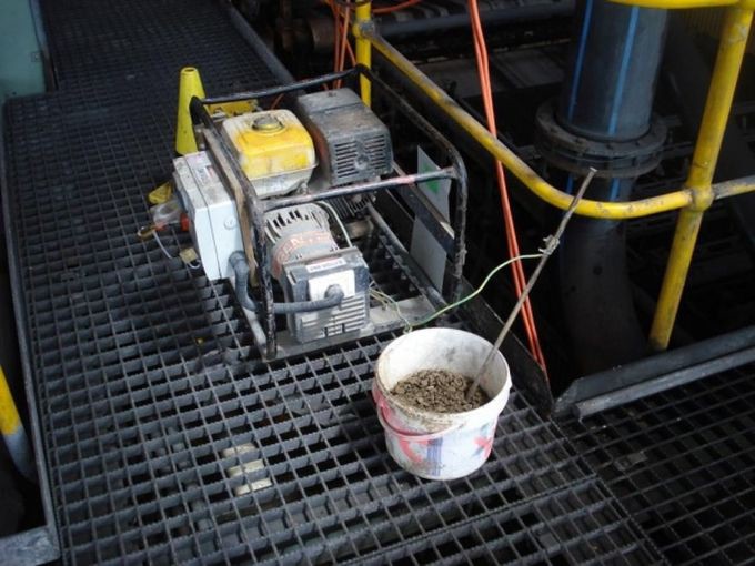

Физически земля

Физически земля
да ,да ..смешно.
видали уже . Стаканчик на стене ..
http://mir-cnc.ru/to...ься-с-электрон/
Все заземляющие проводники с приборов должны соединиться в одном месте - это шина "ЗЕМЛЯ" (отсутствует у Евгения), а та уже соединяется с "ЗАЗЕМЛЯЮЩИМ КОНТУРОМ". Также должны заземляться: монтажная панель, шкаф и его составляющие части (дверь).
Заземление у частотника , судя по фото будет последняя клемма (счёт слева направо)
Точно так же должен соединяться "НОЛЬ" (через шину). "Фаза" разводится через автоматические выключатели.
