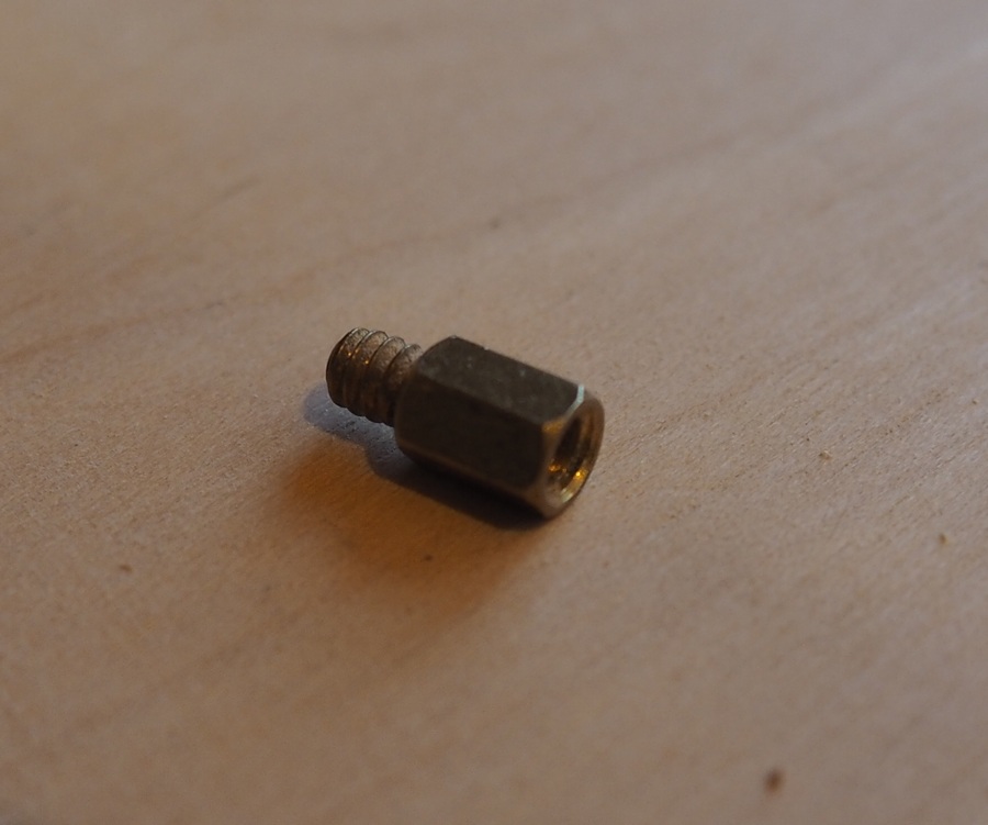

Посмотри "ножки", на которых материнка в компьютере держится.
#203 OFFLINE   Евгений622
Отправлено 05 Декабрь 2016 - 12:07
Посмотри "ножки"
Такое я уже видел .
Я имел ввиду саму плату : мелкие детальки , хрупкие конструкции , закрыть бы чем-нить.
Ноги для платы я уже сделал (длинные винты 5 мм.с прокладками под плату), всё стоИт.
Блин вот , корпус сделаю -засираться будет. Закрою просто сверху пластиной пожалуй -от случайных шаловливых ручек.

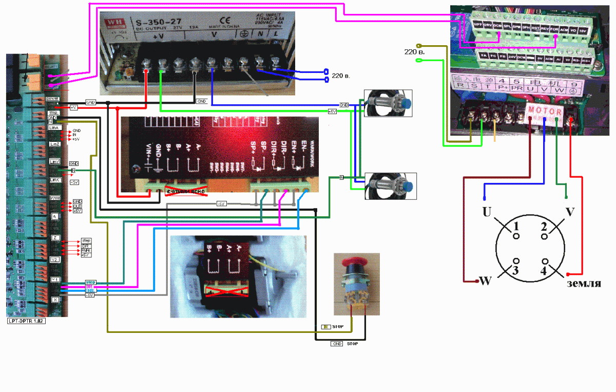

Добрый день а можно схему электрошкафа)))
#205 OFFLINE   Евгений622
Отправлено 07 Декабрь 2016 - 19:40
новую схему ещё не рисовал , есть общая принципиальная...
Цвета проводов -от балды , выбраны для лучшего контраста на изображении.

Евгений, по моему мнению у вас не очень удачно стоят датчики-лимиты. При не срабатывании датчика портал просто наедет на датчик поломав его. Более правильно поставить датчик перпендикулярно ходу оси. А для того, чтобы при данном казусе портал не слетел  установить механические ограничители.

Они и на хоуминг стоят. При перпендикулярной установке, точность хоуминга еще упадет.

Считаю, что в данном случае погрешность не велика. А запчасти сохранить в целостности удастся.

Большинство индукционных датчиков имеют низкую точность, и их установка перпендикулярно оси еще ее снижает.
Если ставить упоры, то кто мешает сделать их не дальше датчика? Расстояния срабатывания у них бывают разные, чаще 4мм.

Никто не забыл , что длина рельса 1500 мм. а длина винта 1500 минус небольшой кусок для опорного подшипника , резьба , "пиписка" для муфты ?
Со стороны двигателей (Хоум) портал точно не слетит , потому ,что ходовая гайка упрётся в опору винта (так подгадал сразу)
С противоположной стороны (сомневаюсь ,что кто-то будет выгадывать последние миллиметры) хочу ещё впендюрить отбойник , надо заскочить на рынок и купить дверные ограничители , с резиновыми "пятаками"
да , на практике 3-4 мм, в зависимости от массивности ответной пластины

Даже на приличных станках датчики ставят так, что-бы флажок наезжал сбоку, а не выламывал датчик...
#214 OFFLINE   Евгений622
Отправлено 07 Декабрь 2016 - 23:19
Кто сказал что он приличный...
Не , на самом деле датчик стоит выше каретки.
И кстати эти датчики офигенно прочные , на прошлых станках пару раз тормозил портал об датчик...прямо влоб (не специально естественно)...выжили все.

Не обязательно выламывать датчик, просто надо упоры. У меня вообще ни разу выезда за лимиты не было. Я даже на x и Z дополнительные концевики подключенные к естоп убрал. Раньше 12 концевиков стояло.

Приличный станок КВИК К60 2040, когда ему выставили самоубийцы скорость поиска датчиков вместо положенных 3м/мин - 20м/мин и датчик просто не успел сработать, он бы не просто снес датчики, если бы они ему попались на пути, он срезал порталом оба упора, которые держались на двух болтах М10 каждый, и, слетев с рельс, изрядно помял шкаф с электроникой...
