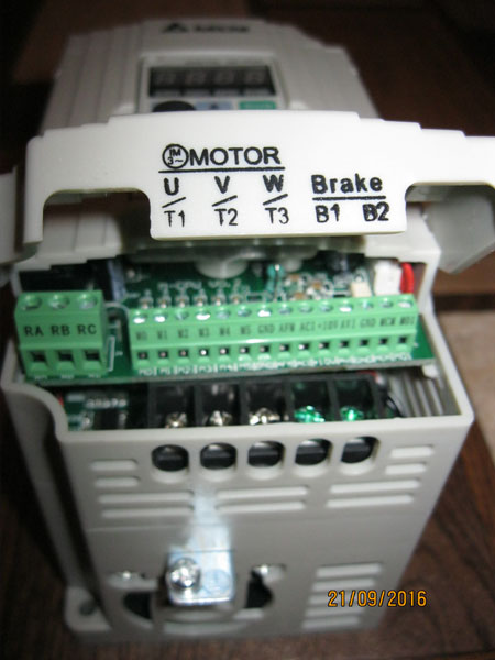

Снова с вопросом по частотнику Delta VFD015M21A 220В (выход 3 фазы 220). Помогите подключить его к старенькому электродвигателю. Шильдика нету, даже неясно рабочий ли он. В электротехнике я ни бум-бум, поэтому прилагаю фото.
Сообщение отредактировал SergMaloy: 02 Октябрь 2016 - 17:30
#80 OFFLINE   T-Rex
Отправлено 02 Октябрь 2016 - 17:32
Не поможем. Нельзя этот двигатель нормально (без жестких ухищрений "через жопу") подключить к частотнику. Он не трехфазный, а однофазный (конденсаторный с фазосдвигающей обмоткой). То есть совсем другой тип двигателя, с частотником он нормально работать не сможет ни при каких условиях.
Поменяйтесь с каким-нибудь "кулибиным" на нормальный трехфазник нужной вам мощности - он себе из вашего движка какую-нибудь там бытовую циркулярку построит... При обмене обратите внимание, чтобы в коробку двигателя шесть обмоточных концов было выведено, а не три - то есть чтобы его можно было без затруднений с "звезды" 380 вольт перекоммутировать на "треугольник" 220 вольт.
