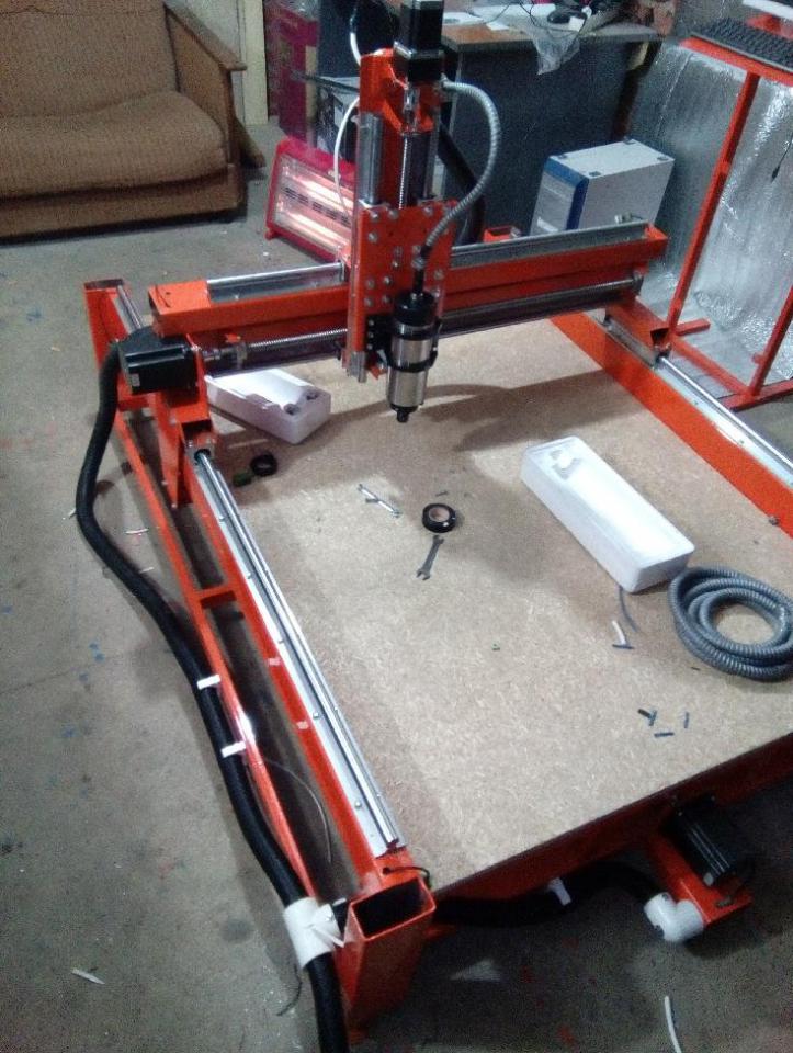

#244 OFFLINE   Евгений622
Отправлено 02 Ноябрь 2016 - 22:13
Ишо чуть-чуть, ишо маненько....
Блин , плохо ,что у "воздушников" задняя крышка пластиковая , розетка-вилка кабеля вся ходуном ходит. Пришлось кабель ещё и на платформе фиксировать , кронштейн изобретать(на фото нет , покрасил , в сторонке сохнет)

#245 OFFLINE   lkbyysq
Отправлено 03 Ноябрь 2016 - 13:43
Это есть правильно.
Это без оного - моветон.
ЗЫ. У меня на всех воздушниках без оного. Но только на Зелдер пришлось его ставить (на фото еще нету кронштейна).

Отправлено 04 Ноябрь 2016 - 00:10
Господа! тупой вопрос !
(хочу заранее выяснить , чтобы завтра наугад ,трясущимися руками не тыкать)
Можно ли регулировать обороты шпинделя вручную , крутилкой частотника, при включённом
внешнем управлении (PD001 - 1 , PD002 - 1)
№ параметра Наименование параметра Значение параметра
001 Источник сигнала на запуск шпинделя 0
002 Источник сигнала на изменение частоты 1
005 Максимальная рабочая частота 400 (смотрите на шильдике шпинделя)
004 Базовая частота 400 (смотрите на шильдике шпинделя)
003 Основная частота 400 (смотрите на шильдике шпинделя)
006  Промежуточная частота 2.5
008 Максимальное напряжение 220 (смотрите на шильдике шпинделя)
009 Промежуточное напряжение 15
010 Минимальное напряжение  8
011 Стартовая частота 130
070 Аналоговый вход 1
072 Максимальная рабочая частота 400 (смотрите на шильдике шпинделя)
073 Минимальная рабочая частота 130
142 Ампераж шпинделя 8 (смотрите на шильдике шпинделя)
143 Количество пар полюсов 2
144 Режим отражения скорости вращения вала шпинделя 3000
Обратите внимание, устанавливать параметры инвертера строго в указанной последовательности.
Всего в инструкции по настройке 183 параметра, при желании можете настроить их все, но даже при этих настройках шпиндель будет нормально работать.
После программирования инвертера, отключаем его от сети и подключаем шпиндель к инвертеру через клеммы U, V, W
Сообщение отредактировал Евгений622: 04 Ноябрь 2016 - 00:13
#247 OFFLINE   haron8
haron8
  • 135 сообщений
  • Из:Можга
Отправлено 04 Ноябрь 2016 - 04:58
При параметре PD002 - 1 частотник передаёт управление на внешнее управление: переменным резистором (крутилкой)
PD014 - время разгона двигателя в секундах, по умолчанию может стоять 20, поставить 5
PD015 - время торможения двигателя - то же самое. Устанавливать очень маленькое время торможения не стоит. Резкое торможение может вывести частотник из строя! (5-7 сек нормально)
PD026 - режим торможения. Значение 0 - торможение снижением частоты. 1 - торможение накатом. Для проверки работы подшипников можно поставит "1" и при нажатии на "Стоп" просто питание с шпинделя снимется и можно послушать работу подшипников, затем восстановить параметр на "0"
Евгений, как у тебя планируется регулировка частоты оборотов шпинделя?

#249 OFFLINE   haron8
haron8
  • 135 сообщений
  • Из:Можга
Отправлено 04 Ноябрь 2016 - 14:28
Если никак, то PD002 - 0 Регулировка частоты оборотов шпинделя с панели частотника.
Да, вот ещё какое значение стоит на PD041 - установка несущей частоты ШИМ? Ставить больше 10 думаю не стоит, увеличатся помехи и нагрев частотного преобразователя, но снижается шум шпинделя и ток. Но этот параметр желательно бы подбирать с осцилографом, измеряя помеху. Хотя можно смотреть и по поведению ШД при работе ЧП + шпиндель.

#251 OFFLINE   haron8
haron8
  • 135 сообщений
  • Из:Можга
Отправлено 04 Ноябрь 2016 - 15:46
можно организовать
Бесспорно
PD001 - Источник команд на запуск и останов. Значение 0 - передняя панель ПЧ, 1 - управление через выводы колодки multi-input, 2 - порт RS485.
При отсутствии на плате контроллера (опторазвязки) управляющего аналогового сигнала 0-10 вольт частотой вращения шпинделя и вывод его непосредственно в Mach3 может быть интересен порт RS-485. Но для этого на компе нужно организовать этот самый порт, что в задачи малобюджетности Евгения не входит.
Можно вывести съёмную панель ближе к монитору и там её закрепить, удлинив 10 жильный шлейф на нужную величину, до 2 метров это сделать возможно.
Ещё вариант: Вывести наружную крутилку к монитору.

#252 OFFLINE   Евгений622
Отправлено 04 Ноябрь 2016 - 18:31
Все нормально, позже видос залью.
Уперся в старую проблему, уже было, а чего делал-не помню , уже все поперетыкал.
В общем реле включения шпинделя, то что на плате ,при включении УП начинает щёлкать , с периодичностью 3-4 раза в секунду, и щёлкает всю программу.после окончания УП тоже, не отключается,так и стучит.
У кого шпиндель через реле работает? Дайте скрины МАСНа плиз.
Вроде нашёл , в своей старой теме . Забыл "энабл" назначить на пин порта. Завтра попробую.

#258 OFFLINE   Евгений622
Отправлено 05 Ноябрь 2016 - 16:17
Я с этими муфтами тоже по шпонкам скучаю.
Ускорение нормальное, чутка занизил, портал все таки тяжелый. Скорости на иксе и игреке по 6 м/мин,м можно еще добавить, но не стал. Заказчик сам добавит если надо будет.
Народ! Где в Масне надо ковырнуть для отключения реле шпинделя при завершении УП? Забыл, блин...чет не найду никак.

#260 OFFLINE   preps
Отправлено 05 Ноябрь 2016 - 21:22
В порт-н-пин  в спиндле сетуп...
Включает М3, выключает M5 в УП.
