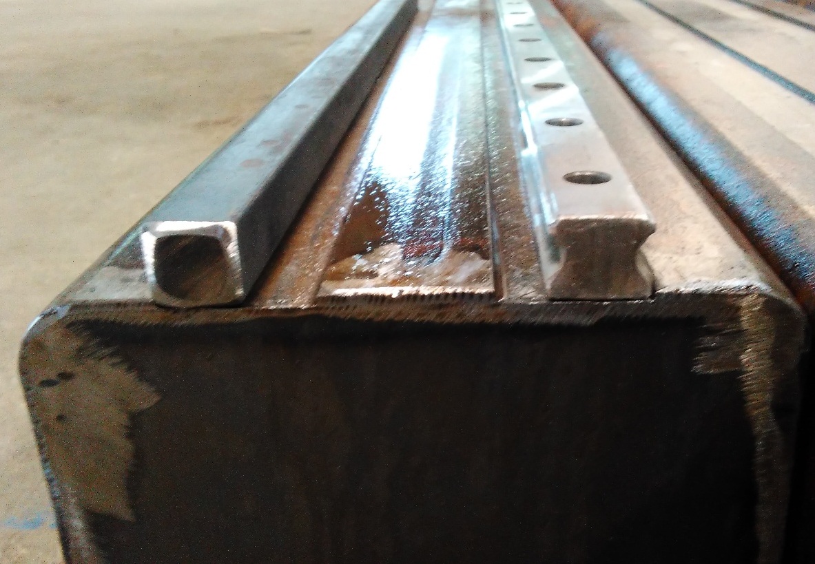

Так, не понятно где рельсы, где рейка. Для рельс узковато будет. Рычаги, они такие-рычаги.
Вот так, на место рейки квадрат положил, рейка на сверловке

#63 OFFLINE   yaso73
Отправлено 28 Июнь 2016 - 11:02
Как направляющие стыкуются?Как будет выставляться рама(рельсы,относительно друг друга)?За счёт чего осуществляется выставление станка на не идеально ровном полу?В чём преимущество использования блестящих болтиков(относительно чёрненьких,которые покрепче)?
И пр. и пр. и пр...
Мне можете даже и не отвечать.Себе это объясните.А то мотаться за 1000км,для протяжки рамы - сомнительное турне.
:hi:
#64 OFFLINE   preps
Отправлено 28 Июнь 2016 - 11:34
Я стыковал направляйки - нормально получилось. По крайней мере слайдер когда прокатываешь - не ощущаешь стыка.
Рейки тоже нет проблем состыковать.

#65 OFFLINE   T-Rex
Отправлено 28 Июнь 2016 - 11:47
Вполне себе штатная процедура. У кого-то (HIWIN ?) даже разжевана во всех подробностях, прямо в datasheet'е на рельсы.
#66 OFFLINE   preps
Отправлено 28 Июнь 2016 - 11:50
Да, полдня на один стык потратил - пол дня на второй :-) Пока не стало устраивать...
#67 OFFLINE   yaso73
Отправлено 28 Июнь 2016 - 11:52
Да меня не смущает процесс стыковки,как таковой.Я знаю,что они стыкуются и как они стыкуются.Мне интересно мнение автора на этот счёт.Когда и рама разборная и направляющие стыкованые и собирать это за тыщу вёрст(силами кого,кстати,осуществляется монтаж и запуск?).
:hi:
#68 OFFLINE   Andreyka
Andreyka
  • 53 сообщений
  • Из:Chelyabinsk
Отправлено 28 Июнь 2016 - 13:52
:hi:
Собирать заказчик сам пожелал, подробная инструкция по сборке будет, вообще сам станок будет собран здесь, настроен, выставлен, и разобран на 7 основных частей, ну а в конструктор все в детстве играли, на месте выставляться будет на винтовых опорах, скрутка болтами по контрольным меткам, с последующей сваркой прихватками.

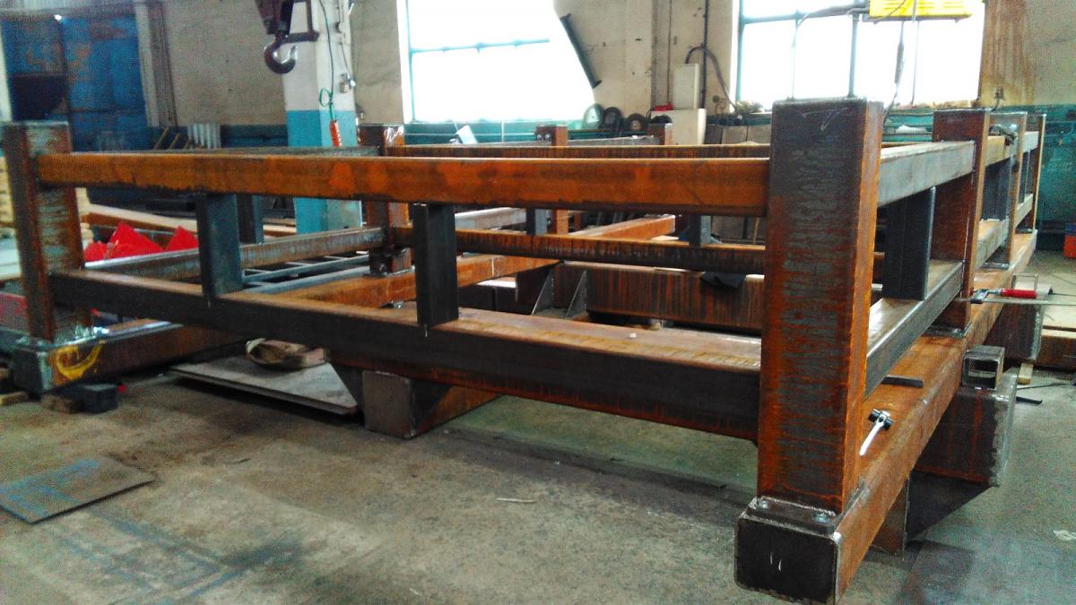

вот еще

#74 OFFLINE   preps
Отправлено 28 Июнь 2016 - 17:40
И чего делать то на таком?
#75 OFFLINE   Fiks
Fiks
  • 560 сообщений
  • Город:Ленинград
  • Из:Питера
Отправлено 28 Июнь 2016 - 17:50
Глянул на последнее фото и как то сразу все вопросы отпали сами собой. Заказчик заказавший изготовление подобной махины да ещё и за 1000 км сам садо-мазо сборкой, наладкой и прочим вряд ли заниматься будет. Скорей всего уже на месте он все эти заботы ещё на каких то подрядчиков взвалит (возможно заранее уже нашел).
Так мож действительно дворцы :pardon:
