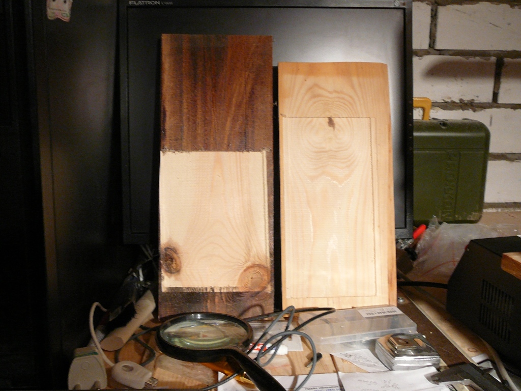

#90 OFFLINE   Maikl-7
Maikl-7
Отправлено 06 Сентябрь 2013 - 22:12
Большое спасибо, что откликнулись! По Вашей просьбе показываю фото. Пояснения: на фото с рисунком попробовал черновую обработку- получилось ровно. При обработке всей поверхности-сдвиг. Глубина обработки 2 мм. На другом фото просто обработка поверхности. Слева-криво, справа-прямо.

Смотри питание шаговиков
Как смотреть питание шаговиков? Или как их отрегулировать? Бывает, что шаговик самопроизвольно изменяет частоту вращения. Станок у меня находится на даче. На вводе в дом стоит стабилизатор, а комп и станок дополнительно подключены через источник бесперебойного питания(мощностью 850 ватт.). Без перебойника комп отключался при просадке напряжения, т.е. комп опережал стабилизатор.
может надо с первоначальных настроек начать, т к станок новый и еще толком не работал? или до этого момента все прекрасно работало и вдруг бяда......
Какие надо настройки посмотреть. Я станок пребывал и в Москве и на дача. Результат один- то ровно, а то уводит ось.(см.фото)
