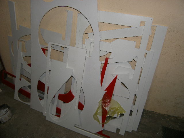

Отправлено 26 Март 2014 - 12:55
Стол фрезанул:6х 22мм фреза, шаг 4мм, рабочая 50мм/сек, 18000об. шпиндель, заглубление 1 мм. Перепад составил примерно ) 0.5 мм, левая сторона меньше,правая больше заглубилась.

Может станок установлен кривовато?

Отправлено 26 Март 2014 - 14:39
Да есть чуток, строительный уровень отклонен,если не врет где то на 2-3 мм в право завален), а как это влияет? .Да и переносить его ближе к лету буду в другое место на бетонный пол, на деревянных полах хреново!!!

Отправлено 26 Март 2014 - 14:47
Я вот не просто так НЕСКОЛЬКО раз говорил,что такие(совсем лёгкие) станки надо ставить на хорошее основание,а не на виброопоры и по брусковому уровню,а не по строительному.
А влияет это хреново.Хотя - смотря что делаете и смотря какие точности нужны.
Если совсем страху нагнать:то при очень неудачном перекосе может и литой чугунный рам лопнуть... Это,конечно,постараться надо.

Отправлено 26 Март 2014 - 14:52
Ясно....у меня в основном мягкие материалы и раскрой и 2.5 D, 3D резки думаю много не будет, а мягкие металлы вообще в планах не наблюдается, особая точность мне не нужна.К стате диагональ промерял рулеткой точно!!!!
