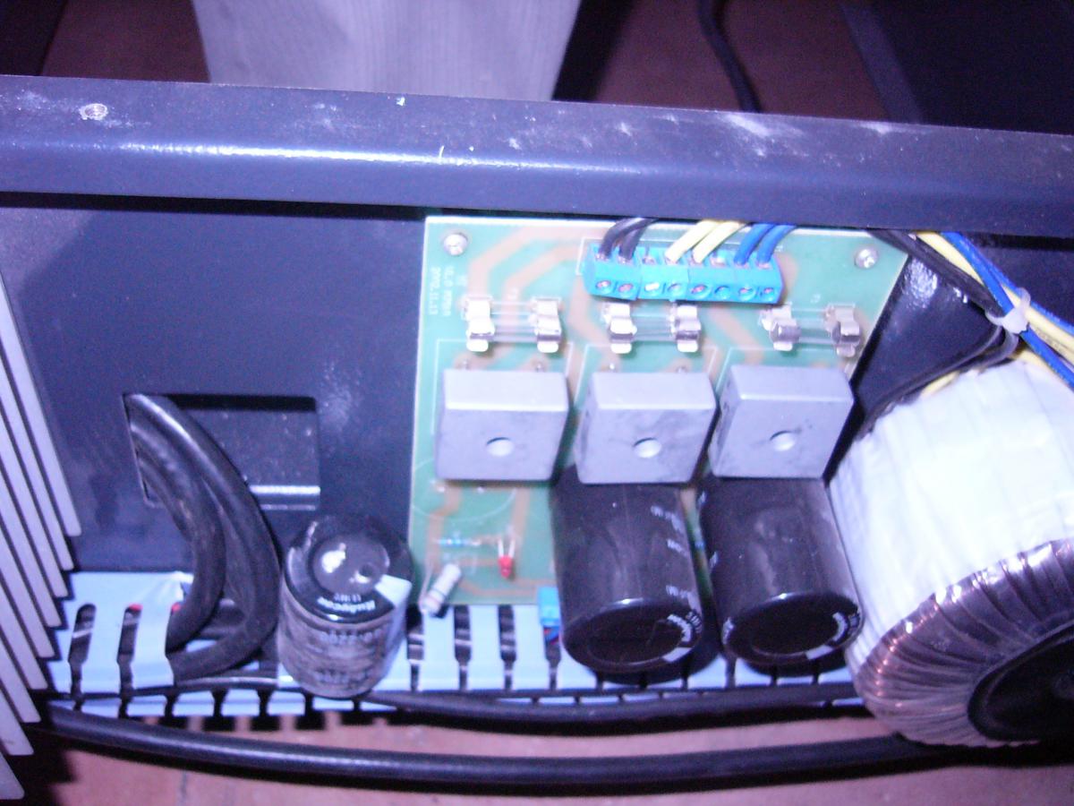

Доброе утро Всем!всех с праздником .помогите разобраться пришел станок RW-1212  в коммутационном шкафу стоит трансформатор 220/50 в от него отходят 2 провода 50в они подходят к месту где что то должно стоять (стоят крепежные винты) и сюда же подходят от драйверов двигателей по осям 4 одинарных провода 2 двойных провода все провода голые не как не соединены ,вопрос -что там должно быть коммутационная коробка или блок питания для драйверов по осям. не могу запустить станок .извините за корявый технический язык я в этом деле новичок Спасибо за ответ
Трансформатор запитан на 220в а два конца на которых написано 50в висят в воздухе  от драйвера 1на  картинке слева направо отходит 2 одинарных провода синий и зеленый на них написано V+ V- ,то-же самое на 4 дравере а еще 2 провода двойных синий с синим и зеленый с зеленым отходят от 2 и3 драйверов(от каждого по1 синиму и1зеленому проводу)наверняка должна быть какая-то коммутирующая колодка которая бы связала провода от трансфрматора с проводами драйверов Спасибо.

#95 OFFLINE   lkbyysq
Отправлено 07 Январь 2015 - 16:08
Valerui,  я очень хорошо умею и также очень не люблю жечь чужое оборудование.
Рисуйте. И марку драйверов укажите обязательно.

- есть выход у транса в 50В переменки (если верить вашим словам о напряжении выхода драйвера);
- есть 4 входа драйверов шаговых двигателей и на них написано +V -V - значит они расчитаны на питание постоянным током....
А это значит что там должна быть НЕ колодка, а как минимум выпрямитель.
Теперь немного порассуждаем на тему: а какой?
Раз трансформатор, то вернее всего обычный диодный мост со сглаживающими электролитическими конденсаторами.
Интересно бы было знать марку драйверов шаговых двигателей и на какой ток они настроены (можно узнать по состояниям синих переключателей на этих драйверах и либо таблицам, что напечатаны на корпусе драйвера, либо по даташиту, где есть эти же таблицы). Но по любому эти драйвера должны иметь максимальное напряжение большее чем: 50В * (240В/220В)*1.4=76.37В , ибо такое максимальное напряжение может быть после выпрямления у 50В трансформатора при допустимом 10% превышении в сети, что вполне допустимо по нашим производственным нормам, хотя бы я для надежности заложил бы больший запас для безопасности... Исходя из этого ваши драйвера должны иметь предельно допустимое напряжение НЕ менее 80В ( это из типового ряда таких устройств), но желательно поболее... Если бы я решал бы такую задачу при запуске станка ( а позапускал и поремонтировал я станков много - только вчера прилетел из Хабары, где полностью переделал и систему управления и заменил драйвера на древненьком "Артисмане") и драйвера были бы на предельно допустимое напряжение 80В, то или обязал пользователелей купить стабилизатор Ресанта, или сделал бы противообмотку на трансе, которая бы понизила бы вольтаж этак вольт на 5-7.
Теперь по допустимому току на выпрямительный мост:
С напряжением - все понятно: более чем на 80В.
Обычно такие драйвера выдают ток на двигатель не более 6 Ампер, а значит на сам драйвер по питанию идет НЕ более половины такого тока, ибо они с импульсной стабилизацией тока, т.е. всего Ампера 3 , но исходя из пускового момента зарядки сглаживающих конденсаторов выпрямительные мосты поставил НЕ менее чем на 15А на каждый драйвер, дабы они НЕ взорвались при включении от удара тока при зарядке сглаживающих конденсаторов... Но если они будут на 25Ампер - хуже НЕ будет, а будет просто спокойнее включать... внешний вид их - типа тех, что приведены на фотке:
Таким даже радиатор НЕ понадобится...
А теперь по сглаживающим конденсаторам:
Напряжение - опять же НЕ ниже 80В, а номинал простенько вычисляется исходя из допустимого коэффициента пульсаций выбранного типа конденсаторов, частоты пульсаций в 100Гц ( на выпрямительном мосту происходит удвоение частоты) и рабочего тока в 3А. Можно, конечно, взять конденсаторы с некоторым запасом по емкости, но не более чем 50%, ибо тогда из-за большей емкости в момент включения будет больший пусковой ток на диодном мосту ,т.е. понадобится диодный мост с еще большим запасом по току....
 И сделать 4 таких канала, которые будут работать каждый на свой драйвер.
Должно быть типа приведенного на фотке 3-х канального дефектного выпрямителя ( взял фотку у себя из архива давнишнего ремонта одного из станков, где был дефект транспортировки в миде отвалившегося электролитического конденсатора на одном из каналов), только на 4 канала... У него еще на каждом канале была смонтирована светодиодная индикация работы канала, но  это уже необязательная цепь.
P.S. Ну а на входе каждого канала имеет смысл поставить по 10А предохранителю, дабы защитить себя от всяких искропускающих и огнеопасных казусов в случае пробоя диодного моста или конденсатора - цена вопроса - копейка, а будет поспокойнее...
В этом корпусе есть мосты с маркировкой "560" (50A / 600V). Вот их и рекомендую - с большим запасом как по току, так и по напряжению.
Теплоотвод все равно понадобится. Но им может служить, например, стенка или монтажная панель электрошкафа (если она из нормального толстого железа, а не кровельной жестянки).

Аналог на Beaver 9A.
Радиатор нужен.
Резистор разрядный тоже нужен.
Номиналы и маркировки на фото.
