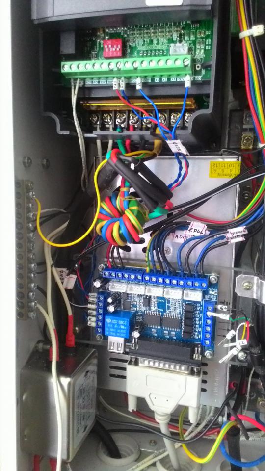

- Экран кабеля шпинделя в пластиковой оболочке
- сделал  заземление, как вы сказали
- длина фазных проводов шпинделя вне экрана  маленькая 10мм.
-  ферритовое кольцо поставил
но нет дома заземления, только на батарею, не знаю можно ли?
попробовал кнопка стоп срабатывает при включении шпинделя
на плате не получится развязать земли между колодками, не понятно куда идет, всё закрашено
 у меня от платы от колодки датчиков идет 6 жильный  экранированный провод до станка, а там стоит коробка, где распаяны датчики и блок питание датчиков, я вообще от соединил этот 6 жильный  экранированный провод от станка и то  при запуске шпинделя срабатывает кнопка стоп, от соединяю этот кабель от платы все работает шпиндель работает станок двигается сброса нет, во время работы тыкаю к каждому пину проводком кабеля р10, р11, р12, р13 станок встаёт, а к р15 работает, плата такая попалась странная на 4 оптронах срабатывает, а на одном нет, вот такая муть.
На алике до черта таких плат, в том числе и зелёных. На некоторых видно, что gnd от колодки питания идёт тонким проводником прямо по краю платы слева направо к gnd колодки датчиков, и может скрываться под колодкой степдиров.
Вот здесь видно вдоль края платы под колодками.
https://ae01.alicdn....40Q90.jpg_.webp
Светодиод смущает 12-24 у колодки датчиков, он тоже плюс берет с платы, и к земле датчиков видимо притянут другим концом.
Это я к тому, что там с питанием разбираться не с кондачка.

а эту плату надо  заземлять, я прозвонил земля платы не соединяется с  общей землёй в ящике, может в этом причина?
#126 OFFLINE   lkbyysq
Отправлено 27 Март 2021 - 19:42
Эта плата "земли", аналогичной "мекке земли" в ящике, не имеет. Она имеет "общий" провод, обозначенный на колодках gnd. В данном случае, это минус блока (-ов) питания.
Экран, минусовой провод блока питания, и пять сигнальных проводов?
Экран подключён к земле только одним концом. Чаще со стороны станка.
Как вообще экраны с датчиков, кабеля и земля(корпус) БП, и мекка земли связаны?
вот минус блока питания может бросить на общую землю в ящике помехи стекут с платы, как?
Нет.
Сообщение отредактировал lkbyysq: 27 Март 2021 - 19:58

 на станке 7 датчиков у них обрезан провод , оставлено 100мм. и припаян разъем, дальше идет экранированный провод 3 жилы + экран, на станке висит пластиковая коробка в неё все датчики идут , там стоит блок питания с фильтром все датчики запитываются и соединяются на клемнике, к этому клемнику подходит 6 жил. зкран. провод и он уже идет в ящик и там  на колодку платы.
Я пробовал,    вот этот  6 жильный  экранированный провод, который идет до  станка к ящику, а там стоит коробка, где распаяны датчики и блок питание, вообще его от соединил от клеммника  в коробке  и то  при запуске шпинделя срабатывает кнопка стоп, от соединяю этот кабель от платы все работает шпиндель работает станок двигается сброса нет, во время работы тыкаю к каждому пину проводком кабеля р10, р11, р12, р13 станок встаёт, а к р15 пину работает, плата такая попалась, 10 ,11, 12, 13 пины такие чувствительные, что срабатывает кнопка сброса от обычного можно сказать голого провода, а на 15 пин в колодке всё работает, если все датчики повесить на 15 пин, мне кажется все будет работать.
Попробуйте заземлить экран 6-жильного кабеля со стороны платы на мекку в ящике (вроде она есть на фото, слева). А со стороны станка отцепить этот экран от мекки, но к этому концу должны быть собраны все экраны датчиков и экран "Е-стопа".
Корпус блока питания датчиков не заземляется на эти экраны, а своим проводом на мекку, или на раму станка.
Вообще, если прибор имеет клемму земли на своем корпусе и при этом прикручен к железной раме, то тогда к клемме земля не подводится. Заземляется железная рама.

у меня у всех датчиков экраны соединены в кучу и идут на экран 6 жилильного провода в ящик на мекку
помеха идет с инвертора на плату, где колодка GND и PWM 0-10v. отсоединяешь GND всё работает, помех нет, шпиндель вращается   на холостых оборотах, пробовал ставить на эти контакты GND и PWM 0-10v конденс. 0.1 мкф. в парр. не помогло, пробовал ставить диод послед. между GND платой и инвертора всё работает не сбрасывается в ошибку только шпиндель хреново крутиться, пробовал инвертор ставить ручное управл. с панели все четко работает станок двигается, шпиндель крутит, датчики работают, все провода подсоедены, как надо, но ручное управление.
Наверно надо менять плату, всё больше не знаю, что делать, сначала были простые провода было так же, сейчас заэкранировал все, что можно, проблема осталась.

у меня у всех датчиков экраны соединены в кучу и идут на экран 6 жил. провода в ящик на мекку
Плохо идут. Помеха наводится на провода, которые находятся внутри экрана. Экраны не экранируют, а должны.
Подключите к мекке экран кабеля со стороны платы.
К экрану кабеля со стороны станка подключите экраны датчиков. Пооконтролируйте, чтобы экраны более нигде ничего не касались.
И вот теперь больше ничего не остаётся, как
заземление !
КАК?
Залезаете индикаторной отвёрткой в щиток (на худой конец в розетку).
Определяете, какой из проводов не дает свечения.
Назначаете его "землёй". Точнее, это будет зануление. Ноль не бьётся током на батарею.
Током бить будет от станка только тогда, когда кто-нибудь поменяет провода в розетке или щитке местами (фазный с нулевым). Тогда плохо - фаза на корпусе не щиплет, а шандарахает до смерти, если ногой за батарею зацепиться.
А вот заземляться на батарею не рекомендуется.
Сообщение отредактировал lkbyysq: 27 Март 2021 - 20:59
