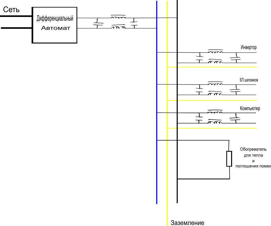

Экран кабелей подсоединить на корпус возле драйверов (у них либо специальная ножка есть или под винт крепления драйвера - ведь корпус драйвера через железо шкафа заземлен), а со стороны двигателей оставить неподключенными, также и со шпинделем (если провод четырехпроводный, то четвертую жилу можно на корпус шпинделя подключить, а со стороны частотника вместе с экраном подключить на землю аналогично как и на драйверах...
#22
OFFLINE
Отправлено 26 Апрель 2013 - 13:14
Да,правильно.Теперь по порядку как я понял, что мне нужно сделать:1 поменять заземление с алюминия на сталь.2 поставить фильтр.3 заменить кабели на экранированные и соответственно правильно их заземлить.4 были бы вы рядом я бы поставил вам пива.
Вроде бы ничего не упустил.
Единственно только скажу,что заземление надо в основном для того,чтобы станок током не щипался.
А на передачу сигналов заземление влияет только при больших расстояниях или подключений оборудования к разным фазам.
А так соединить между собой земли станка и управляющего им компьютера,а заземление можно делать слабеньким или не делать вовсе.
Если электроника исправна,то ничего смертельного не будет.
Я там у себя в Петербурге время от времени получаю такие щипки то от какого-нибудь кофейного автомата,то от магазинного холодильника.
Конечно безобразие и не приятно,но приходится терпеть,в общем заземление нужно для комфортной работы и какой-нибудь загнаной под грунтовые воды халтуры вполне хватит.
Только с нулём и обшедомовым заземлением её соединять не нужно,чтобы не заземлять весь дом и прочих потребителей трансформаторной подстанций.
Что реально надо сделать,то это на случай пробоя изоляций поставить дифференциальный автомат,
так как в этом случае оборудование без заземления или с халтурой будет смертельно опасно,
да и ставить его на этот случай надо по любому,хоть с заземлением,хоть без.
Только ток утечки подбери правильно,соответственно нормальному току утечки станка.
Тут есть два противоречия:1.Мысль более чем НЕ правильная, ибо частотник дает в цепь питания высокочатотную импульсную помеху, поэтому его и надо фильтром отгораживать от всех цепей станка, дабы в них помеха не шла, а по твоему варианту только все что снаружи станка защитишь от помех, да и с расчетом фильтра - проблемы...
)для более сильной фильтраций надо катушку с большим числом витков и большим сердечником,
а для активаций такой катушки на полную нужен минимальный ток.
)Чем больше ёмкость,тем эффективнее поглощаются помехи,а большое количество ёмкостей на каждом приборе будет создавать большой ток включения и подтягивать помехи к прибору.
Всё таки проводка тоже имеют паразитные ёмкость и индуктивность,то есть может выполнять фильтрацию,
и почему бы этим не воспользоватся,поставив перед ней конденсатор и индуктивность?.
Поэтому имхо нужен как и общий фильтр с большими индуктивностями и ёмкостями в точке подключения к сети,
так и Мост h6 в розетке.(Вобще говоря,даже такая комбинация полностью помехи не съедает)
Да я и не расчитывал,взял первый попавшийся конденсатор с подходящей ёмкостью и размером побольше и дроссель от стиральной машины и поставил.Отгорает по тому.что сечение у провода дросселя небольшое плюс его передавливает винтами.Тут есть два противоречия:
2. Раз отгорает, то не все гладко в Датском королевстве - или посчитано не так, или смонтировано , да и Джеймса Уатта обидел, а ни шотландцы ни ирландцы, а он полукровка, такого не прощают: соберутся упомянутой толпой в 2 тысячи и наваляют от души - так что с ними, того, - аккуратней!!!
А так ничего.
А ни чего рассчитывать и не надо,надо просто знать про момент,чтобы учесть его при выборе феррита,ну и не пережадничать с витками,чтобы феррит не перенасыщался.(К стати,может правильнее будет использовать сердечник от сетевого трансформатора?)Не надо замудряться - расчет и поиск деталек (даже если они есть) займут больше времени, чем купить в "электрике" или представителе "Чип и Дип". Да и тем более, что и ссылку на то как выглядит Roma представил...
Ну и конденсатор с меньшими временем заряда (электролит заряжается дольше,чем пластина) и менъшей паразитной индуктивностью.
В любом случае индуктивности и ёмкости в готовых фильтрах будут меньше,чем в самоделке.

Следуя некоторым советам уважаемого torvn77, Вы не оставите ремонтников без хлеба. За что ему респект и уважуха.
#25
OFFLINE
Отправлено 26 Апрель 2013 - 14:21
vv92,если вам не трудно,напишите пожалуйста о том,что я посоветовал,с учётом раставленных акцентов,не правильно.
Всё это результат изучения и обдумывания мнгой соответсвующих статей про организацию и устройство заземления
и работу и расчёт разных фильтров сигналов.
Но может я что-то проглядел,буду рад,если вы мне(да и другим форумчанам об этом расскажите).
По крайней мере в моём станке электроника вроде как хорошая и он работает хорошо и без заземления,хотя и дерётся.
Естественно земли станка,БУ и компьютера соединены,так что электроника ИМХО,сгореть у меня не должна,
а я благодаря этому получаю не сильные воспитательные удары,склоняющие меня к тому,
что бы заземление до всего этого всё таки протащить.

Полностью согласен, за что ему отдельная благодарность - кормилец ты наш!!!!Следуя некоторым советам уважаемого torvn77, Вы не оставите ремонтников без хлеба. За что ему респект и уважуха.
А теперь поясню - почему:
1. Заземление прежде всего необходимо для правильного функционирования оборудования и защиты его от статического электричества, которое великолепно получается при обработки ряда материалов (например ПВХ и ряд других пластиков), а также при работе аспирации ( например если спираль шланга аспирации не заземлена, то обычно шланг дерется статикой так, что и человека на крепкий мат пробивает и электронику пробивает в усмерть...)...
2. А также для обеспечения безопасности оборудования при пробое на корпус.
Кроме того при отсутствии заземления фильтр питания НЕ только НЕ выполняет свою функцию, но и создает проблемы, ибо в них есть два одинаковых по номиналу конденсатора, которые и фазу и нуль соединяют с землей, а соответственно и с корпусом, тем самым при отсутствии подключения к земле, работают как емкостной делитель создавая на корпусе потенциал в 110В при однофазном питании - те самые, который "щипается". А токовая способность этого делителя прямо пропорциональна величине этих емкостей ( вот тебе и емкости побольше).... Далее идет на горячую подключение к компьютеру, включенному также без заземления - далее с вероятностью 50 на 50 щелчок и дикие вопли на тему: "" АААА, сдох станок!!!! А заказов набрали и сроки жмут!!!!",- и приглашение меня или моего коллеги в гости, конечно за деньги, или самостоятельная замена управляющей электроники (деньги продавцам электроники - ибо выход из строя по причине отсутствия заземления - НЕГАРАНТИЙНЫЙ СЛУЧАЙ - диагностируется на раз) - недавно так в Казахстан гонял на восстановление станка, но там еще и комп выгорел в хлам: славлю электрика - безграмотного халявщика, который мне дал и хлеба, и масла и даже икры намазал, да при том - хорошим слоем, за что выражаю ему отдельное аппетитное спасибо!!!....
Далее фильтр нужен именно на цепи включения частотника, ну хоть почитал-бы даташиты на частотники - там все подробно описано, а в руководство по эксплуатации VFD-EL даже тот случай, когда его надо запитать от сети БЕЗ заземления ( есть специальный переключатель для отключения этих емкостей от земляного провода - увидел про это - подивился и намотал на ус)....
Единственно что деловое - это ссылка на то, как делать заземление для частного дома, хотя в большинстве случаев для станка достаточно одиночного штыря глубиной забития не менее чем на 2 метра (сильно зависит от глубины промерзания - у нас под Новосибом 1.7метра) - обычно сопротивлние такого заземления не превышает 8Ом - достаточно для тех комплексов, на которые меня учили. Это мне на военке вбили как "отче наш" вбивали в церковно-приходской школе...
Так-что, torvn77, настоятельно рекомендую тщательно поизучать этот вопрос, дабы не прослыть диверсантом... При том по нормальной литературе...

Про то,что будет при обработке перечисленных вами матерьялов будет генерироватся статическое электричество я не подумал.
Тут действительно можно ожидать того,что если упомянутую пружину рукава замкнуть на корпус станка,то весь станок зарядится до килловольтных потенциалов.
Так же я не учёл разницу между сенсорным экраном,сенсорной клавиатурой и обычной компьютерной клавиатурой с мышкой.
Последние обладают намного большим пробивным напряжением.
В общем,мысль о том,что можно не заземлядся я признаю вредной и опасной,
хотя у меня сейчас собрано так как я написал.
Конечно при операциях я учитываю,что корпуса станка и компьютера через заземлющие конденсаторы фильтров попадают под напряжение.
Да и пол у меня не такой как в гараже,а сухой квартирный.
По мимо этих ёмкостей ещё есть две включённые между между фазой и нулём с переди и позади фильтра ёмкости.
С корпусом они не соединены и заземление в их работе не участвует.
Так что их можно делать и побольше.
Тут другое не ясно,не будут ли сильноточные помехи гулять меду компьютером и станком.
Да и упомянутое вами накопление статического электричества может и станок,и компьютер зарядить до черт знает какого потенциала относительно земли,тут как бы (вместо/вместе с) электроники(и/ой) не окочурился бы (/и) оператор.
Но раньше,я думаю,можно ожидать пробоя блока питания от станка на сеть,блок питани скорее всего сгорит,потянет за собой остальное или нет не знаю,
всё таки электроника станка питается большим напряжением,чем части компьютера.
К стати стандартные фильтры как раз будут содержать замыкающие на корпус конденсаторы.
Так что такой фильтр будет не только слабее мной предложенного,но если подходить к вопросу так,как пишете вы,
то корпус стандартного фильтра надо будет изолировать от корпуса станка.
Из них я понял,что делать заземление тяжело и на него может уйти очень много времени и сил.
Экранированию проводов,которое вы описали в посте 21 отсутствие заземления станка в целом помешать не должно,
поэтому и предложил отложить заземление и на случай пробоя на корпус,ибо по данному ТС ТУ электроника говно,поставить диффавтомат,
рассудив так:
либо электричество по факту никуда не утекает,и по этому то,что произощёл пробой не важно,
либо оно таки утекает и диффавтомат отключает станок от сети,
так как для срабатывания самых чуствительных автоматов достаточно тока утечки в 30 ма.
С другой стороны,если делать как положенно,то диффавтомат надо ставить в любом случае.
В общем для оператора это должно было быть не опасным,а небольшое покалывание 110 вольтами из фильтров так вобще ерунда,
на худой конец диффавтомат должен всё отрубить.
И поскольку мне помнилось что было написано то,что станок управляется с компьютера,
то я посчитал это нормальным.(Сейчас я этого сообщения не нащёл,видимо в другой теме увидел и смешал с этой темой.)

А можно схему выложить,а то хочется глянуть на то,что вы считаете правильным.
Ну и сравнить со своим вариантом.
И ещё обясните мне пожалуйста,чем плоха по вашему мнению такая схема подключения "потребителей" и
почему в ней нельзя использовать большие ёмкости и индуктивности:
Отличается она от описанного только тем,что вместо синфазного и/или дифферинциального дросселя там стоит пара катушек индуктивности.
Почему вы считаете эту схему заблуждением?
Всё таки неприятие вами такой схемы для меня выглядит довольно странным.
П.С.
Придумать,что то,кроме написанного или дальнейших наворотов этого у меня не выходит.
П.С.
Сообщение отредактировал torvn77: 01 Май 2013 - 03:20

1. как ваш обогреватель поглощает помехи?
2. схема правильного однозвенного фильтра для шумящей нагрузки и почему, без комментариев - и так все понятно:
#34
OFFLINE
Отправлено 01 Май 2013 - 21:23
Мда...я думал вы дадите чтото интереснее
Для фильтраций входящего напряжения используется схема(на мой взгляд не хорошая.но для объяснения сойдёт)
Обогреватель поглощает скачки напряжения между нулём и фазой и на этой схеме соответствует резистору R1.
А вот на место резистора R2 можно включить более деликатные нагрузки,например освещение помещения.
В целом надо учитывать,что провод подключения к земле имеет резистивное и индуктивное сопротивление и стукаясь о них
помеха может обогнуть через конденсаторы C-y(1.2.3.4) препятствующий её прохождению дроссель L2.
И именно по этой причине в упомянутом вами инверторе эти конденсаторы отключают от земли.
Да и я на своей схеме эти конденсаторы не поставил.
Но перед непосредственно оборудованием их ставить всётаки надо.так как они ещё предатвращают пробой трансформатора в БП,
принимая на себя напряжение между корпусом прибора и сетью при очень сильных помехах.
Впрочем,как правило в нормальных импульсных БП они уже стоят.
К стати,есть очень простой,но неприятный способ проверять эффективность фильтраций.
Берутся звуковые колонки с усилителем и через два разделительных конденсатора их звуковой вход подключаются к нулю и фазе.
Регулировка громкости ставится в положение когда гуляющие по сети щелчки станут достаточно громкими.
Потом в сеть вставляется фильтр и по затиханию и изменению характера щелчков можно судить о эффективности фильтраций.
В общем фильтр который вы привели при стандартных значениях ёмкостей и индуктивностей эти щелчки не съест.
реальная фильтрация начнётся приёмкостях от 2 мкф. и будет самой хорошой при работе обогревателя(естественно летом я его выключаю и фильтрация ухудшается)
Сообщение отредактировал torvn77: 01 Май 2013 - 21:58

Как я понял по стрелкам, вы используете эти конденсаторы для сбора с корпуса образующихся на шпинделе скачков напряжения.
Но тут возникают вопрос:
как я понимаю,помехи генерируются обмотками шпинделя при изменений в них тока.
Не будет ли более правильным тогда поставить конденсаторы прямо на шпинделе?
Или покрайней мере возле инвертора со стороны шпинделя?
В любом случае,я так и не понял три вещи.
Почему при построений электросети нельзя для улучшения питающего напряжения использовать общий для всех нагрузок фильтр?
Почему нельзя использовать диффавтомат с соответствующим током срабатывания?
Почему резисторы R1 и R2 нельзя,демонтировав конденсаторы C1 и C4,заменить нагрузкой?
Почему электропроводку между щитком и розеткой нельзя использовать как элемент фильтра?
Это можно усилить разместив проводку в металлоруковах,которые кстаи по любому положено заземлять.
А остальные помехи,хоть входящие,хоть исходящие я думаю лучше ловить этим двузвенным фильтром.
(Кстати взята эта схема как раз из статьи посвящённой правильному подключению импульсных БП)
В целом то я расматривал защиту от внешних помех,но та схема,что я нарисовал в посту 32 будет ловить и внутренние источники помех.
А значит нельзя говорить,что она совсем не решает задачи по улавливанию шпиндельных помех,можно говорить только,что она делает это не достаточно хорошо.
Не в моём рисунке не указан раздельный подвод напряжения к шпинделю,а это внутряня часть станка.
Значит пару кондеров у шпинделя предусмотреть было нужно.
Но вроде как они должны быть внутри.
В любом случае,это не повод объявлять Всё заблуждением.
как
Сообщение отредактировал torvn77: 02 Май 2013 - 02:40
