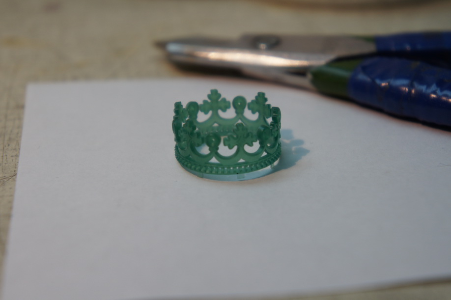

#20 OFFLINE   ps_var
ps_var
  • 127 сообщений
  • Из:Нефтеюганск
Отправлено 02 Ноябрь 2012 - 22:10
Хорошо,спрошу так, восковку в виде вензеля с хорошей точностью можно вырезать на ролонде?
К примеру ставлю воск и вырезаю плоскую 2D? фигуру. потом в гипс и в литейку. 10 на 10 мм реально на нем делать? пусть это будет воск?
