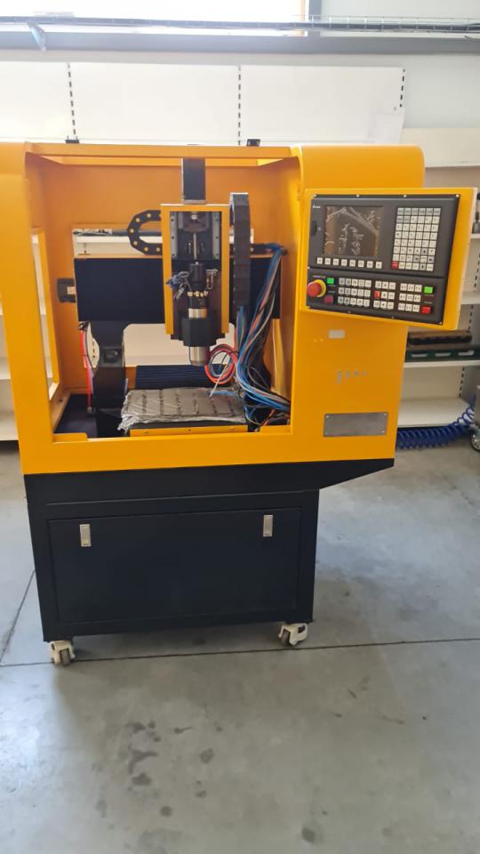

Уже понятно что этот сайта акупирован менеджерами русфрезер.
Нас раскусили, пацаны... ((
Придется признаться, что и я заказал станок у Росфрезера...
Потихоньку собирают, пришел шпиндель и оправки HSK:

А чо, воздушных трубочек зелёного и желтого цвета нету?
Сообщение отредактировал lkbyysq: 17 Август 2021 - 11:10
#29 OFFLINE   MasterSplinter
Отправлено 17 Август 2021 - 11:13
Зато будем делать желтые клише.
Вы вроде как с автосменой делали?
#34 OFFLINE   MasterSplinter
Отправлено 17 Август 2021 - 13:05
Автосмену предстоит еще делать.
