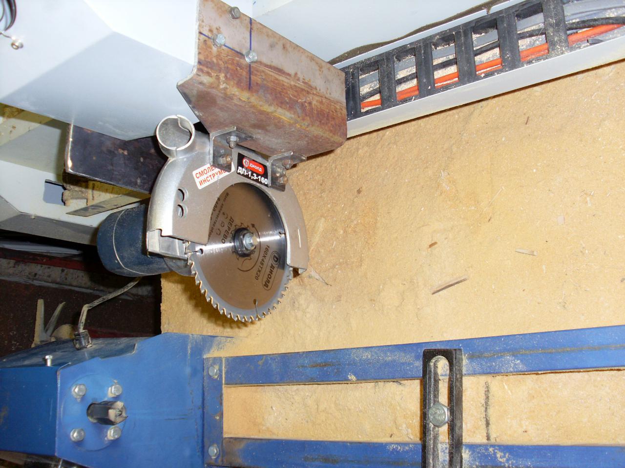

Если кому-нибудь еще интересно, то продолжу тему.
1.Устанавливаем простой ручной токарный станок(типа настольного) на заднюю сторону рабочего стола ЧПУ-фрезера по оси "Х"
2.Устанавливаем с обратной стороны портала на задний свес каретки перемещения шпинделя дисковую пилу(я поставил Смоленскую ДИОЛД ДП-1,3 ) предварительно демонтировав с нее рукоятку.
3.Делаем переключение режима работы шпинделя(отключение шпинделя и установка дополнительного пускателя, управляемого цепью питания шпинделя для включения дисковой пилы и токарного станка от программы управления ЧПУ)
4.Рисуем вектор - половина балясины(длина - вдоль оси "Х", завитушки - большей стороной по направлению оси "- Y"), копируем вектор в направлении оси"Y"(количествопараллельных векторов определит количества проходов, а расстояние между векторами - съем материала за один проход. Проход делаем в обе стороны. Скорость прохода на сухой сосне или лиственнице - 300мм/мин. , глубина 5мм- далее под шкурку.
5.Есть ньюансы.
5.Есть ньюансы.

Видео бы посмотреть как точит
пчелку крепить за защиту , опасно
обороты большие ,корпус пластик
нужно дополнительно усиливать крепление
Еще скорее всего будет грется , эта пила не расчитана на долгую работу

На счет видео - не мастак, снять может еще смогу, а вот выложить - вряд ли.
Пила отработала уже часов 350-400. Был контрольный разбор - замена смазки в подшипниках и замена щёток. Пила при нагрузке(по сухой сосне) прекрасно работает и не греется с подачей врезания 5мм за проход(10мм на диаметр) и скоростью 300мм/мин. Но мотор на токарнике более 2-х часов не выдерживает, требуется охлаждение. Но для мелкосерийного и любительского производства вполне достаточно.
По поводу крепления - с другой стороны пила крепиться на металлический кронштейн толщиной 8мм.(позже выложу фото, две фотографии сразу не вставляются.)

VP-N, а чего зубья не переточите на полукруг? Доводка хлопот не доставляет?
Сообщение отредактировал lkbyysq: 29 Март 2014 - 15:34
#58
OFFLINE
Отправлено 29 Март 2014 - 15:59
Мысль, конечно, интересная, но заточить диск на перефирии - задача не выполнимая. Я предполагал найти фрезу для обработки металла(со скошенным или круглым зубом).
Сообщение отредактировал VP-N: 29 Март 2014 - 16:12
