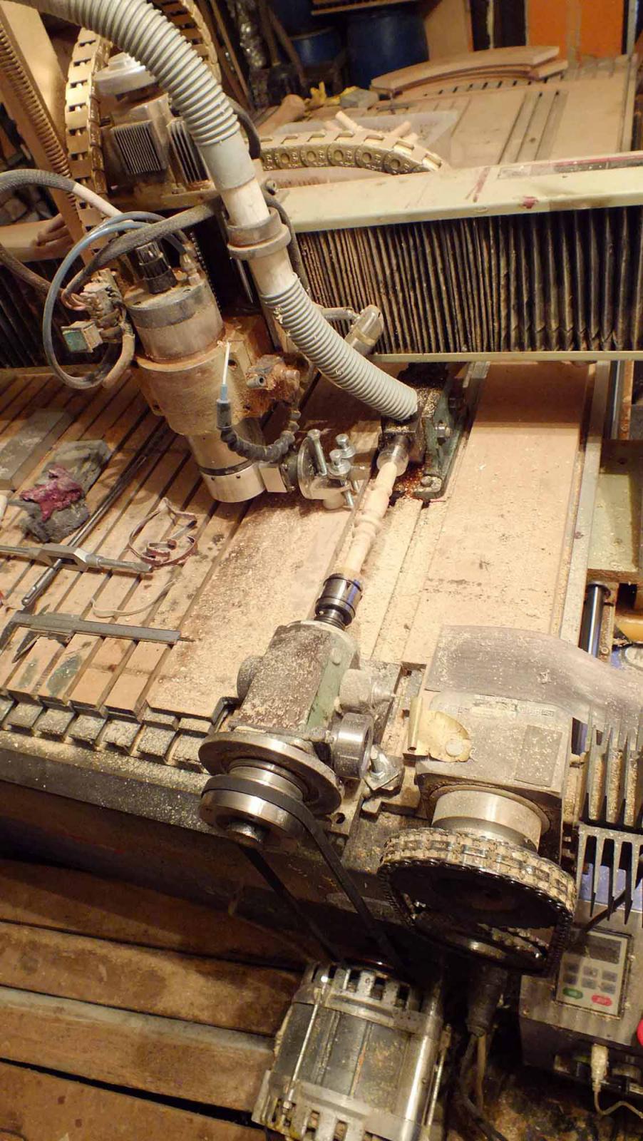

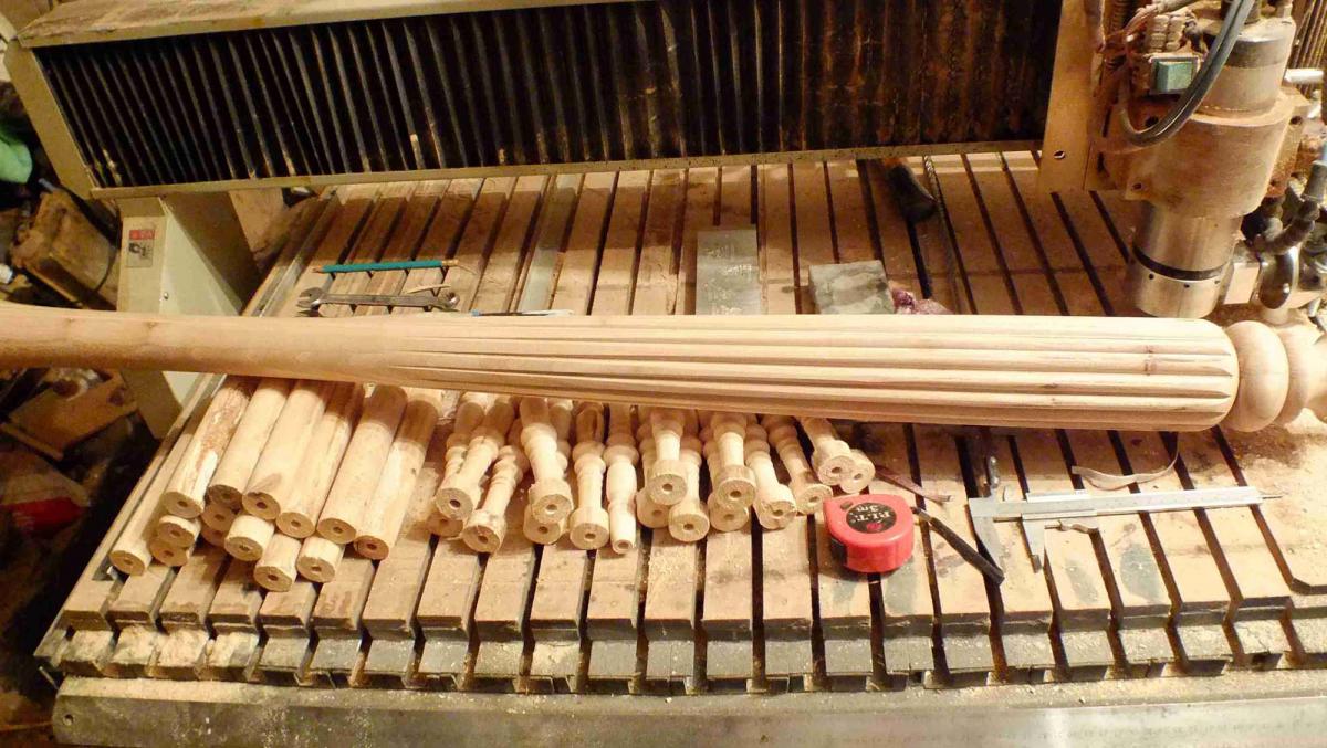

вот что получилось

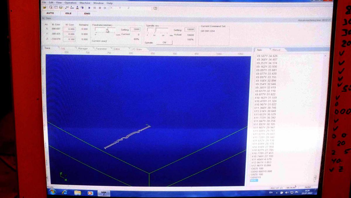

станок управляеться через NCSTUDIO файлы готовлю в арткаме по вектору для каждого прохода свой со своими параметрами скорости а в NCSTUDIO УБИРАЮ некоторые галочки отключаю шпиндель и пошла работа за день 100 -200 балясинок не напрягаясь

резец твеёрдосплавный точу им уже год проблемы с заточкой не вижу фреза на больших оборотах заготовки не работает проверено пила да былобы хорошо но нету шлифовка шкуркой и мерлотом как на любом токарном
сбоку стоит поворотный редуктор для подмены оси подключаеться через звездочку от жигулей и цепи это для подмены оси х на поворотную вот там да фреза работает очень даже хорошо а для простой токарки гонять шпиндель не вижу смысла резец работает намного лучше проверенно :fool:

резец заточен в лодочку на полукруглом алмазе работает в обе стороны и в лево и вправо

относительно оси z не получаеться програмно в арткаме строить траикторию инструменту вернее можно но намного сложнее а так векторов накидал выставил им скорости и всё по средней линии жесткости резцу хватает он двигаеться на опоре
в принципе можно резцедержатель и сбоку приладить не затрагивая шпиндель но меня пока и так устраивает в планах собрать полноценный токарник на 2,5 метра кит набор из китая пришол пока варю станину а это так для души
