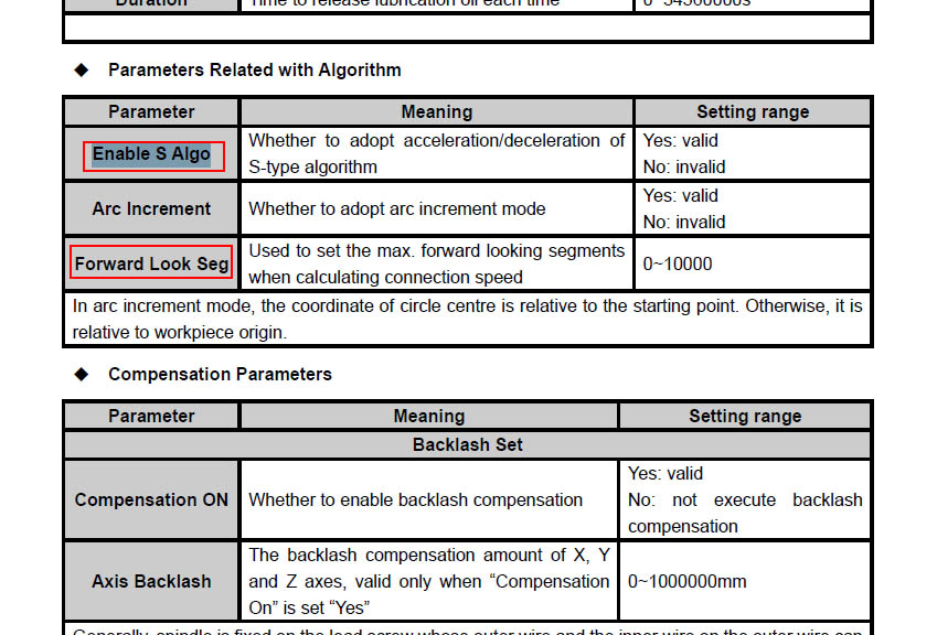

Как будет у вас рабочий ПП Помогу остановки вставить. А вообще я бы в первую очередь попробовал поменять параметры обведены красным на рисунке. Forward Look SEG поставьте 0. ну и поиграть с типом ускоренияsetting.jpg

ПП AXYZ(*nc) работает до предпоследней команды, затем выдаёт:NC file running error(liing error(line60130):Tool length Compensation offset Number is out of range. Ниже привожу две последние строки УП: 1)N60130G28X0Y0
2)N60140M30 Это была чистовая УП. В черновой тоже самое-выдаёт ошибку в предпоследней строке. Но эта ошибка появляется после отработки программы до конца, так что нисколько не мешает( шпиндель не возвращается в ноль заготовки). Параметр "Forward Look Seg " пробовал менять на 25(стояло 50), потом на 10. Не пойму ,что он меняет, может надо увеличить?(завтра попробую. Отключил также " Enable S Algo" .Сегодня станок отработал две УП (черновую и первую чистовую). При черновой большое смещение по Х ,порядка 4мм( четыре прохода по Z). При чём с каждым проходом смещение нарастает. При чистовой смещения по Х вроде бы нет, но по Z достигает 0.5 мм ( фреза конусная плоская диаметр торца 3мм). Завтра хочу попробовать вторую чистовую конусной фрезой 0,5 мм .видимо и смещение вырастет раз в шесть.

Forward look seg надо поставить 0. этот параметр определяет сколько сегментов учитывать при расчете скорости на стыках. а надо чтоб он стыки с нулевой скоростью проходил

Отправлено 28 Февраль 2013 - 00:48
Пульт сказал, что ноль нельзя-поставил единицу.По оси Z смещение составило около 1мм, по оси Х смещение 3мм ( модель 300х300),время -10 часов.Смещение по оси Х стало меньше, чем на предыдущих настройках. УП на этот раз вывела шпиндель в ноль заготовки, но высветилась такая же ошибка, как и в прошлый раз. Dissmis, а в Вашем ПП остановки прописываются перед каждым перемещением или только по оси Z ?
