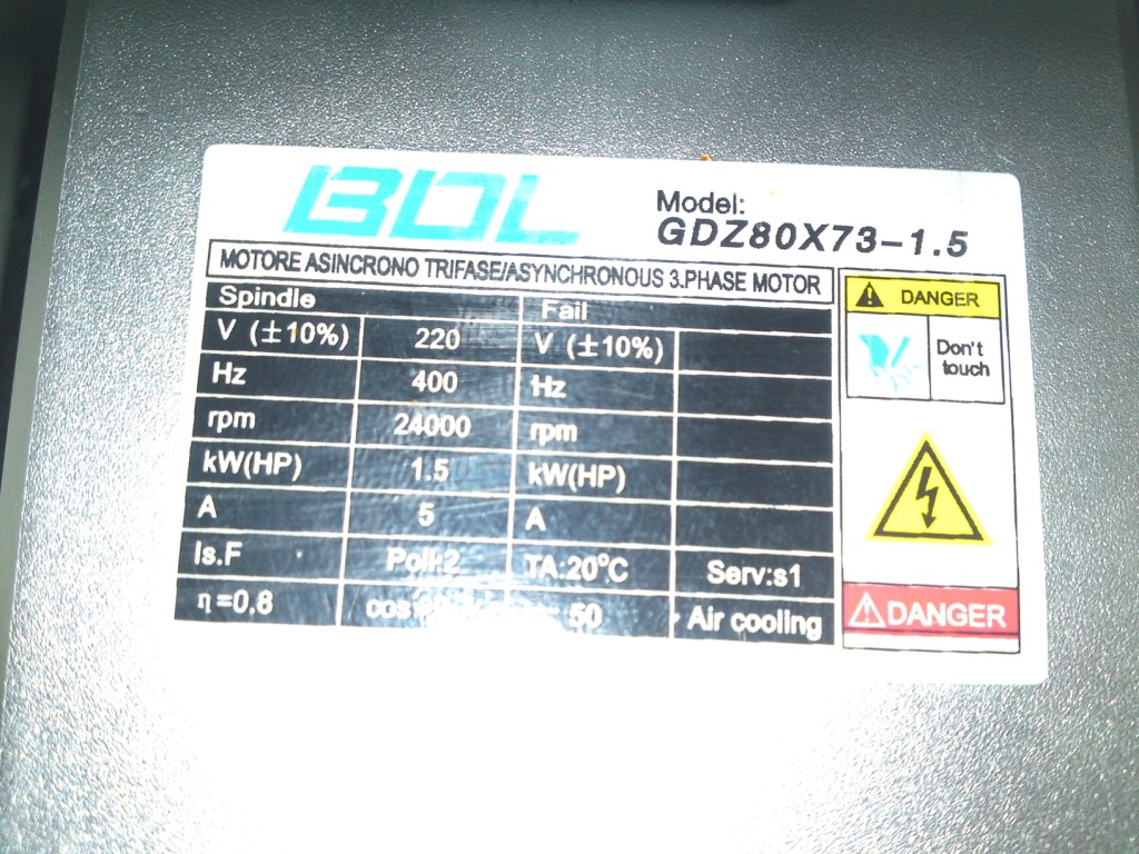

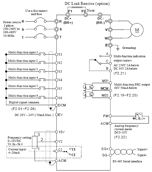

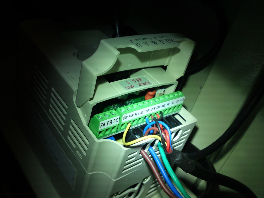

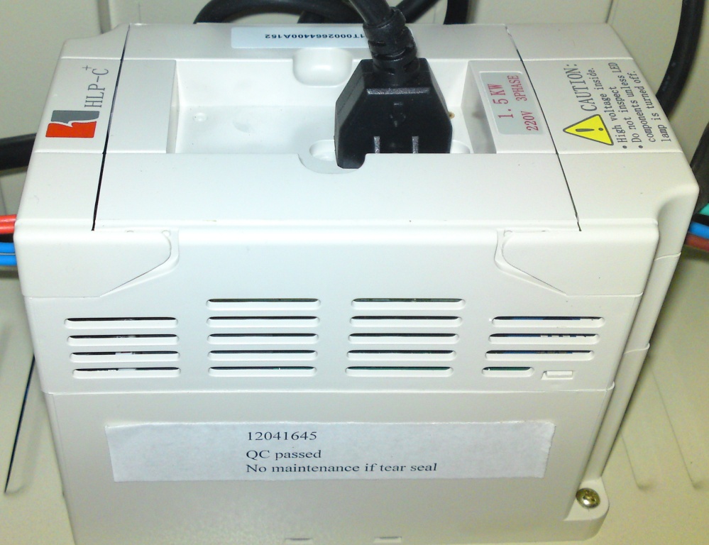

Уважаемые коллеги, дабы не плодить тем, перед запуском станка хочу посоветоваться с вами в этой теме,
поскольку по инвертору Holip тут уже много инфы.
Вообщем с китайского станка выкинул DSP пульт и внедряю плату коммутации от Пурелоджик PLC4x-G2 под управлением Mach3.
Шпиндель BOL 1,5 кВт
инвертор HLP-C+
был подключен к DSP таким образом.
Согласно схеме мануала я подключаю разъемы +10V , V1 , GND к ШИМ платы PLC4x-G2.
Подскажите как лучше реализовать запуск/останов шпинделя програмно и нужно ли перенастраивать настройки инвертера, если да , то что именно нужно поменять в настройках ?
