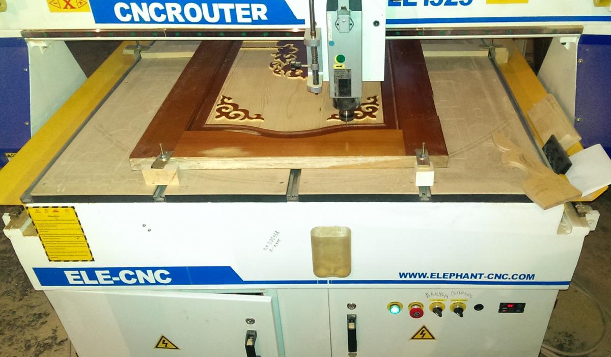

#269 OFFLINE   Devlit
Devlit
  • 17 сообщений
  • Из:Павлодар
Отправлено 26 Февраль 2016 - 11:08
Братья чпушники пожалуйста подскажите в чем проблема, во время работы шпиндель останавливается но медленно. Объясните что показывает на табло Я новичок
Сам станок вот
#270 OFFLINE   Lodochnik
Отправлено 26 Февраль 2016 - 11:15
Перегрузка по току. Ищите КЗ в проводах (вероятнее всего). Стр.225 инструкции - https://cloud.mail.r... 2,2_7.5кВт.pdf
