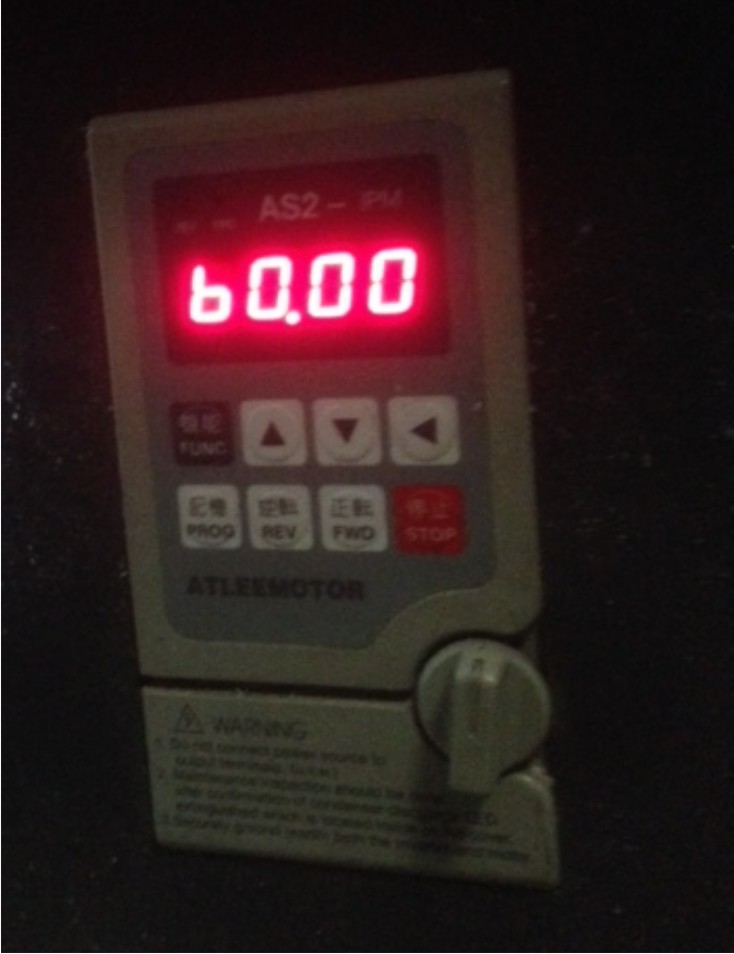

добрый день форуму, для меня не очень добрый
пару дней назад был добрый всё работало
пришел попилить пластику включил станок:
 при раскрутке шпинделя на показаниях 14-17 инвертора вылетает ошибка PF01  причем при установке скорости до 14 шпиндель крутится без ошибок но греится сильнее обычного
нашел эту тему прочитал полностью , инвертор вродь мой   (фото прилагаю),
У меня два варианта подгорел шпиндель или слетели установки инвертора , на форуме выложен файл с установками под китайские шпинделя они не совпадают с моими причем по ключевым позициям но опять же может у меня другая прошивка или ещё какая нибудь тонкость короче мрак
файл с установками моего инвертора прилагаю кстати у меня на одну ячейку больше ,
стоит ли забивать значения таблицы с форума?
Помогите пожалуйста разобраться!!!!!!!!!!!!!!
РS кстати у меня разьем на шпинделе давно сгорел я его выкинул напрямую спаял, изоленты накрутил на провод чтоб дырку в шпинделе заткнуть

#236 OFFLINE   3D-BiG
Отправлено 25 Январь 2016 - 20:05
эта ошибка Power device failure during acceleration ,т.е.Отказ устройства питания во время разгона.... Раз еще и от шпинделя прикуривать приходится, то похоже с ним нелады, или подшипники разгоняться НЕ дают, или еще что, из-за чего превышается ток, который может дать частотник... Обычно эти частотники шли на станках Creation KingCUT и PCUT....

#240 OFFLINE   T-Rex
Отправлено 26 Январь 2016 - 01:14
в файле установки инвертора из форума  и мои сильно отличаются проверте пожалуйста помоему в этом проблема!!!!!!!!!!!
Да, там проблема. Серьезная. В ваших настройках конечной частотой сделана частота 60 Гц. То есть шпиндель не разгоняется выше 3600 об/мин, и при этом на него уже при такой низкой частоте подается полное напряжение питания (что неизбежно приведет к токовой перегрузке). Да и остальной набор настроек выглядит так, как будто на инверторе выполнили сброс на фабричные настройки с профилем "USA".
Поставьте в параметрах CD14 (ограничение максимальной частоты) и CD17 (номинальная частота двигателя) 400 Гц, и попробуйте еще раз шпиндель погонять в диапазоне от 100 до 400 Гц, постепенно поднимая частоту. Если будет нормально, без токовой перегрузки и сильного нагрева в течение нескольких часов без нагрузки жужжать - настраивайте остальные параметры по своему вкусу (в руководстве они худо-бедно описаны) и работайте.
Вадим, я с максимальной частотой 400 Гц не ошибаюсь? Этот шпиндель допускает работу на 24000 rpm, или столько ему нельзя? Поправь меня - какая там номинальная частота у Creation'овских шпинделей, чтобы вместо названных мной 400 Гц заведомо правильную подставить?
Настройки надо оставить старые.
Ни в коем случае. Кривые у него настройки, судя по выложенной табличке.
Сообщение отредактировал T-Rex: 26 Январь 2016 - 03:33
